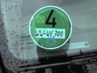

tach zusammen,
Also ich hab nen ford ranger bj.06(is ja gleich mitm mazda) also aus
der gesuchten baureihe von 2003 - 2007 oder?
und ich hab ne
GRÜNE PLAKETTE
bekommen; und keinen DPF :twisted:
der meister hat nach den schlüsselnummern geguckt
und dann entschieden dass es grün sein soll,
Grizzly, darf mitm Pick durch die umweltzonen :lol: :k_s_joy

Hallo Tach!
Rrrrrrrrrrrichtig ich auch!
Ford Ranger 6/2006
Ford Ranger 6/2006
