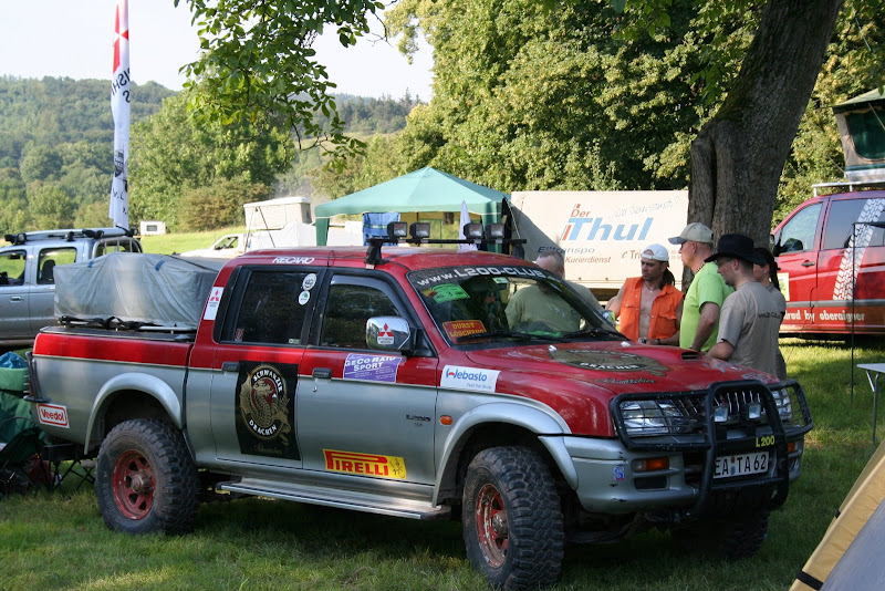

ich suche für meinen PU (B-Serie, Bj. 97`) einen Dachträger, wo man 4Scheinwerfer drauf befestigen kann. Da ich beruflich viel in Ostpolen und
der Ukraine unterwegs bin, möchte ich ihn nur dort nutzen. In Deutschland eher nicht. Außerdem möchte ich nicht permanent mit dem teil auf dem Dach rumfahren. Hab schon überall geschaut, (Hansen Styling, taubenreuther, etc) doch die sind alle nur für die Festmontage.
Hat jemand von Euch nen Tip für mich?

klar hab ich einen tip für dich: einen orginaldachgepäckträger und da mittels klemmen 4 nicht zu große scheinwerfer draufgeschraubt. verkabelung steckbar gemacht und fertig ist der salat! hatte ich auf meinen beiden L´s. ging prima. allerdings sind heute die hella micro ff (die eckigen) nahezu nicht mehr zu beschaffen.
ich such mal ein bild.
bis denne tomax
ps: hm, wie´s so ist, ich hab auf die schnelle kein foto gefunden wo man es schön drauf sieht. kannst aber selber mal schauen. am besten suchst mal in den bildern zum sommertreffen 06 und 07 und da nach einem rot/silbernen L mit werbung (schwarzer drachen) wie eine littfaßsäule.
bis denne tomax

Hallo Mehli,
genau die Lösung die Tomax vorschlägt, hatte ich anfangs auch verwirklicht:
Der Träger liegt noch da und ist eigentlich überzählig (ohne die Scheinwerfer, die kommen auf die Suzi), wenn Du Interesse hast schreib mal PN. Der Träger sollte eigentlich auf Deinen '97er passen - weiß das jemand genau???
Inzwischen habe ich 4 Hella Micro FF oben drauf, die ovalen. Die machen *wirklich* hell - mindestens ebenso hell wie die Jumbos die ich damals im Extertal von Herby erstanden hatte (letztere machten aber am Ende doch zu viele Windgeräusche, deshalb jetzt die kleinen). Wirklich erstaunlich!

Hi Uwe, danke für den Tip, genauso solls auch aussehen, werd mir rechteckige bestellen. Bei Hansen hab ich da was hübsches gesehen.
Wie hast Du das mit der Kabelage gemacht?
Den Thule- Träger würd ich Dir gern abkaufen, aber meine Gurke hat Regenrinne
und wie ich auf den Bildern gesehen habe, Deine nicht. Also würde das wohl nicht passen.
Ist übrigends ein schönes Auto, was Du hast ! Ist der Höhergelegt?? -Sieht jedenfalls so aus. Trage mich nähmlich auch mit dem Gedanken, mir einen Ab Bj. 2000 zu zulegen. Meiner hat jezt 250000 runter OHNE Reperaturen !!!!!!
(da fällts nat. schwer) LG Mehli :k_bash

servus mehli,
also ich hatte das beim ersten so gemacht das ich mit 3 kabel zur hinteren tür (rechts, die am wenigsten benutze) (die du ja nicht (zumindestens nicht auf jeder seite) hast raus bin und dann an der b-säule zum träger.
beim 2. hab ich pro scheinwerferpaar eine masse gelegt und bin dann auf jeder seite mit (nur 2 kabeln) den gleichen weg gegangen.
steckbar hab ich die innen gemacht. und die verkabelung in der b-säulenverkleidung hochgezogen bis zum himmel. dort gesteckert und dann nach außen gesprungen. du mußt aufpassen, a) das die kabel nirgends scheuern! (immer beobachten!!) b) das kabel außerhalb der dichtung erst nach unten geht und dann im winkel nach oben die dichtung "überwindet" ansonsten hast du beizeiten ein u-boot! (das wasser was am kabel runterläuft muß außen abtropfen!)
ich weiß nicht genau, hast du die 3. tür? wenn nicht würde ich die leiste (hinter die türen setzen und zum fenster reinspringen. auf der schanierseite.
so hab ich´s auch bei meinem jetzigen wieder vor, vorausgesetzt ich bekommen irgendwo her scheinwerfer die mir gefallen (hansen mag ich nicht so, hatte da probleme mit der haltbarkeit.) und vor allem einen bügel!
ach ja, ein tip: bevor du dir die scheinwerfer bestellst (sofern´s nicht schon zu spät ist!) mach den ultimativen pappetest! schneid 4x die größe der scheinwerfer aus (man täuscht sich immer mit den masen! deswegen waren ja auch meine 24ér luminator so billig! :k_x1 waren dann für einen golf doch ein wenig groß!) und stell die mal auf´s dach. achtung die scheinwerfer stehen höher wegen dem träger! meist kann man die leuchten eine nummer kleiner nehmen als man anfangs dachte!
und denk daran: je größer, desto lauter und durstiger!
ich hab irgendwo ganz schmale gesehen (geschätzt 10x5 cm oval)n die mir schon gefallen würden, aber die hatten eine windige befestigung. mist!
gruß tomax
