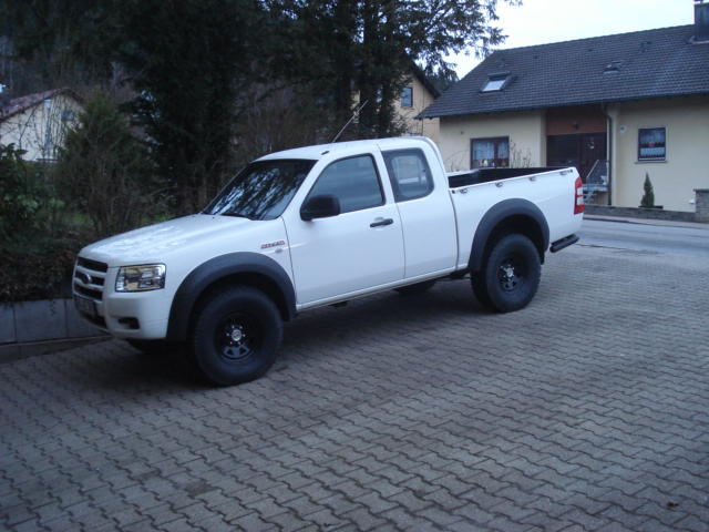

Das mit den Felgen und der Reifengröße müsste gehen!
Hab selbst auf meinem Ranger Bj.2009 die Dotz Dakar 7Jx16H2 ET0 mit 265/70R16 drauf .
Musste nur vorne ein wenig vom Plastik der Radläufe wegschnippeln.
Beim TÜV war allerdings das Problem das der TüV ler eine Überprüfung des Tachos wollte, wegen des grösseren Radumfang.
Machte ich dann auch und siehe da der Ranger fuhr 2-5% schneller als der Tacho anzeigte.
Bedeutet eigentlich eine Tachoangleichung.
Da sagte ich mir jetzt gehste zu einem anderen Prüfer (der sonst meine Fahrzeuge prüft)und sagst mal nichts.
Und siehe da , Eintragung ohne Problem
