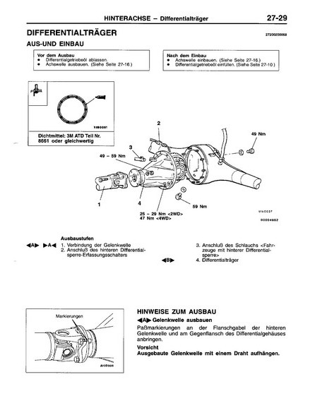

hätte da mal ne Frage, hat einer von euch schon mal das HA-Diff geöffnet?
Kardanwelle ist demontiert und die acht Schrauben sind auch gelöst und die Mutter auf der Welle auch, aber der Deckel geht nicht ab.
Muss man etwa vielleicht noch die Steckachsen vorher ausbauen?
wäre euch für Tipps, Bilder oder einen Auszug aus dem Werkstatthandbuch Dankbar

also beim Mitsu(wird bei den anderen nicht anders sein)werden die Achswellen ausgebaut.

zuerst müssen die Antriebswellen raus.

genau so wars auch, antriebswellen rausgezogen und des Diff is nun in der Werkstatt
Grizzly
P.S.
falls es jemand interessiert, zum Rausziehen der Wellen muss man die vier Schrauben auf der Rückseite der Bremstrommeln lösen
