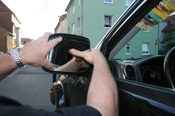

zur demontage:[attachment=2:1mxupalv]IMG_0201.JPG[/attachment:1mxupalv]
spiegel ganz nach aussen fahren, so das am fahrzeug unten ein spalt entsteht.
am besten eine flachen kunststoffkeil benutzen
[attachment=1:1mxupalv]IMG_0202.JPG[/attachment:1mxupalv]
nun mit dem keil VORSICHTIG! an der ecke das glas auszuhebeln anfangen. immer gegenüber das glas fixieren! unten mit dem keil sich vorsichtig nach außen vorarbeiten. nicht versuchen das glas man einer stelle "auszuhebeln" sondern rundum! das fixieren ist wichtig, weil irgendwann kommt das glas frei und ohne die fixierung > freier fall >neues glas! das "böse" geräusch was entsteht kommt durch das verstellen des spiegels und ist normal (wer nicht weiß was ich meine, verstellt einfach mal seinen spiegel von hand > genau das geräusch)

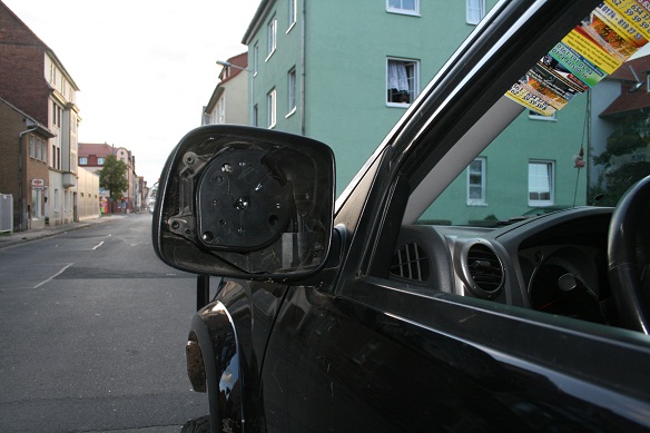

da ich noch das modell ohne spiegelheizung habe muß ich auf kein kabel achten! die neueren modelle schon!!![attachment=0:1mxupalv]IMG_0203.JPG[/attachment:1mxupalv]
so schaut dann der spiegel ohne glas aus. innen sieht man schön den "reibring"

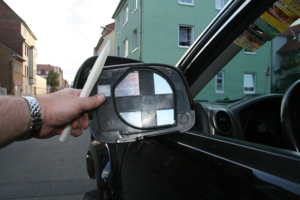

[attachment=1:1ttdzamx]IMG_0204.JPG[/attachment:1ttdzamx]
so schaut das spiegelglas von hinten aus. auch hier gut zu sehen der "reibring"
[attachment=0:1ttdzamx]IMG_0205.JPG[/attachment:1ttdzamx]
um das spiegelglas wieder zu montieren: einfach aufsetzen und in der mitte (da wo der ring sitzt) andrücken.
ACHTUNG! nicht am spiegeläußeren drücken, da könnte es zu verspannungen und bruch kommen! UND es ist ein "einrasten" oder ähnliches zu spüren!!! wenn man sich nicht sicher ist ob er fest ist: nach aussen stellen> spalt innen unten, dort versuchen das spiegelglas zu lösen. sitzt es dort fest ist das glas (sofern mann in der mitte gleichmäßig gedrückt hat) fest.
