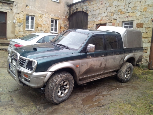

Hier mal ein Bild damit wir ihr seht worüber wir Reden
