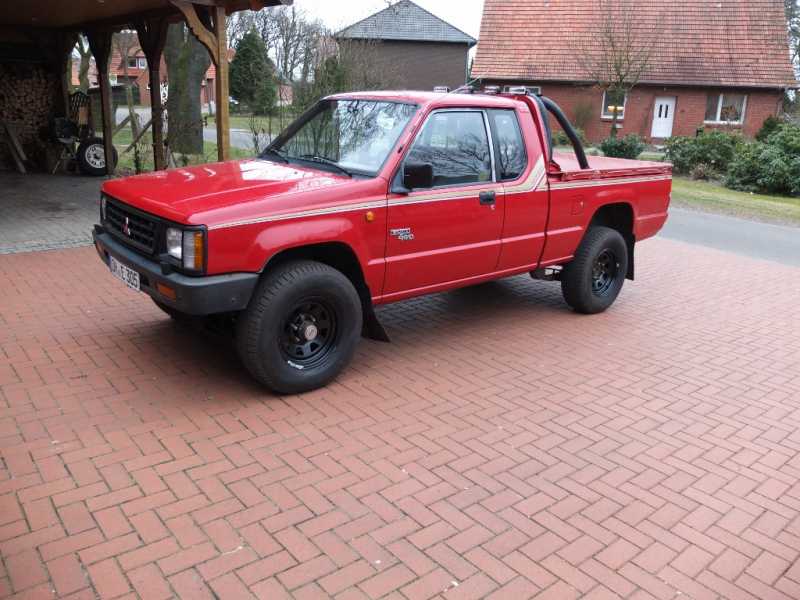

äh, sind doch 255/70/R15 auf 15-7J H2 ET12 Dotz Stahlfelgen.

@Marcus: Ich würde gerne die Serienbereifung vom Magnum montieren. Die Größe habe ich gerade nicht parat, das kommt Deiner Reifengröße aber recht nahe...
