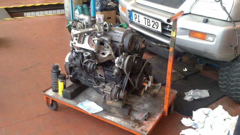

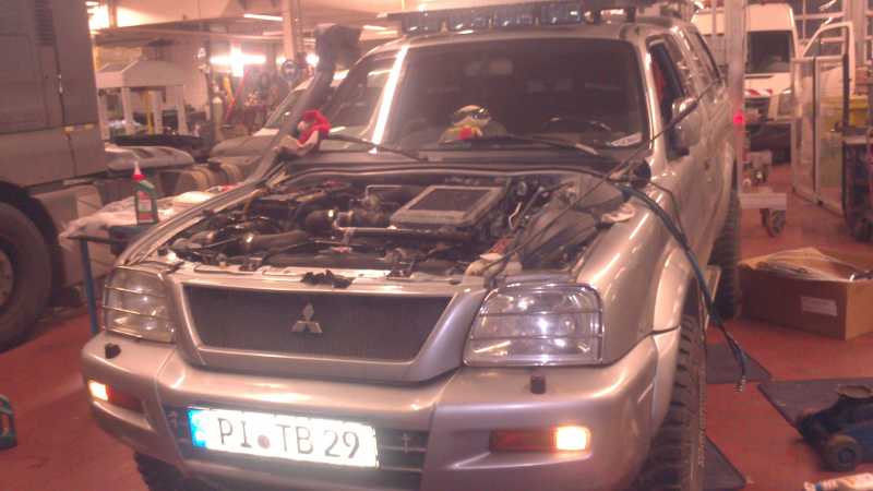

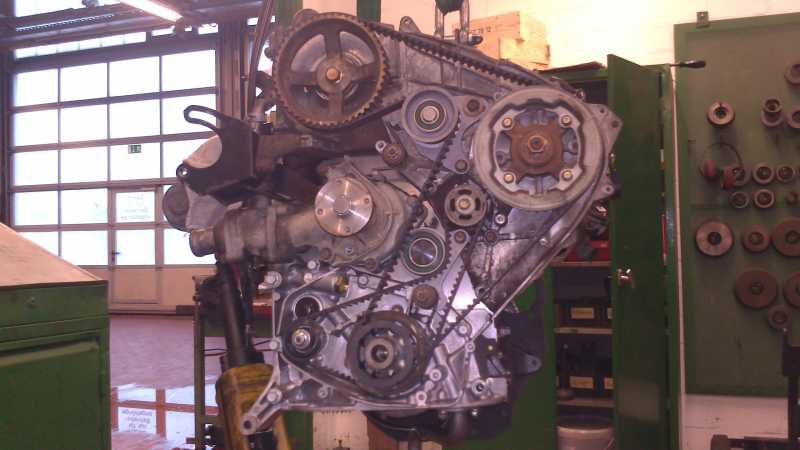

ich hatte pünktlich zu Weihnachten nen Motorschaden :dry:
Ich hatte eine zuvor meine Winde "ran-operiert" , bin nicht ganz fertig geworden. Also erstma so mit dem Dicken nachhause, dann auf der Autobahn war mit ma son komisches klappern , dachte erst das das die Halteklammern von der Scheinwerferreinigung........warn se nich
.......ich kam mir vor wie im Traktor,hab dann den Motor ausgemacht und bin ausgerollt.
Als Lkw-Schlosser hab ich zum Glück nen guten Draht zum Abschlepper
(bin ja kein ADAC-Mitglied )
Super nächsten Tag sollte er TÜV bekommen.
naja..... ein Tag später war er dann bei mir in der Firma
Hab erstma Öl abgelassen.....und jetzt kommst .....KEINE Spähne..häää
Ventildeckel runter......alles ok :huh:

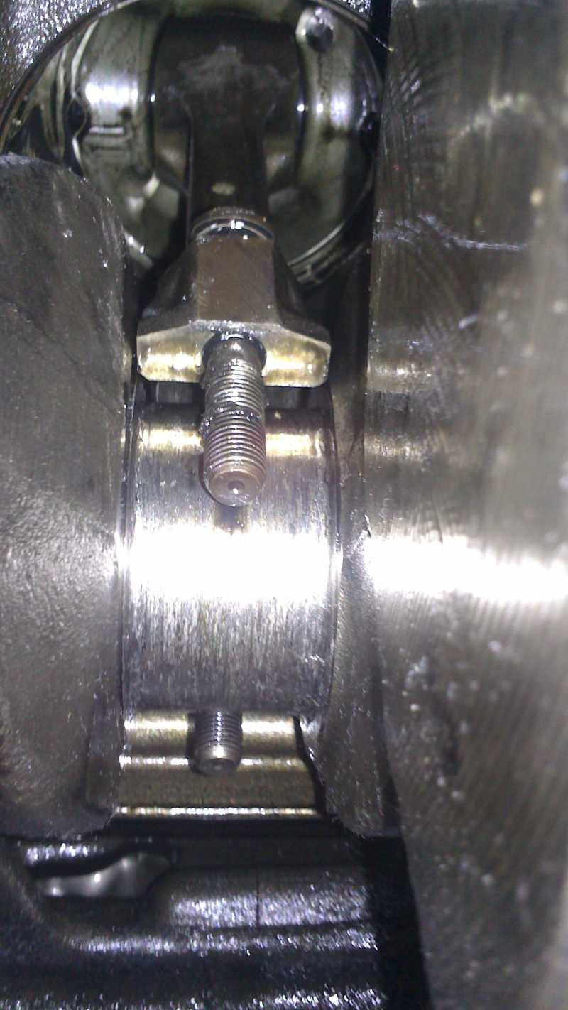

Ich hab dann den Ölfilter abgeschraubt und den dann "aufgebrochen" ...Ach du Scheisse
alles voll , war dann auch erstma bedient und bin nachhause.

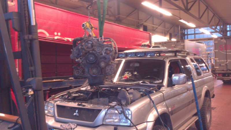

Sonntag bin ich dann in die Firma und hab den Motor ausgebaut (3 std), hab auch so geschraubt....wenn jetzt irgendeine Schraube abreisst, dann is es so.
Ölwanne ab, 3 Zylinder , Pleuellagerschaden....klasse
Ich die Kurbelwelle gemessen, rumtelefoniert, kacke....Kurbelwelle muss auch neu !
Dann hab ich 2-3 Tage gesucht und gerechnet , ob jetzt "nur" Kurbelwelle, alle Lager und ein Pleuel neu oder alles neu)
Verkaufen kam nicht in Frage

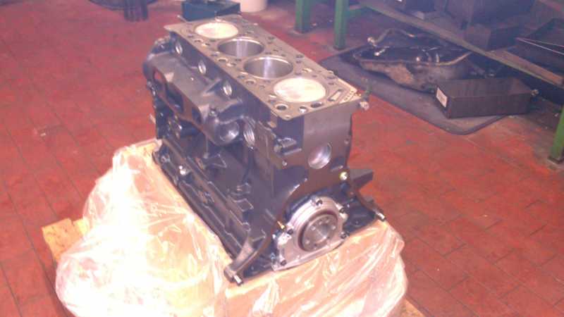

Bin dann auf die Firma "Tonau-Motoren" gestossen (Nähe Lübeck) , da hab ich dann nen Rumpfmotor gekauft (kompletter unterer Motor) ....WERKSNEU
Und ging das auseinander gebaue los
Musste ja noch ein paar teile kaufen : Zylinderkopfdichtung + Schrauben , Zahnriemensatz - 2mal , div. Dichtung , Kiste Bier ,usw.
Komplette Kosten 1985,- Euro
Im grossen und ganzen war das Umgebaue ne glatte Sache,klar man hat sich zwischen durch auch ma geärgert aber das gehöhrt ja zum schrauben.
Motor is wieder drin , schnurrt wie ne Katze und ist dicht
Achja ....Tüv hat er auch
ps. möcht ja nicht wissen was ich bei Mitsu bezahlt hätte :blink:

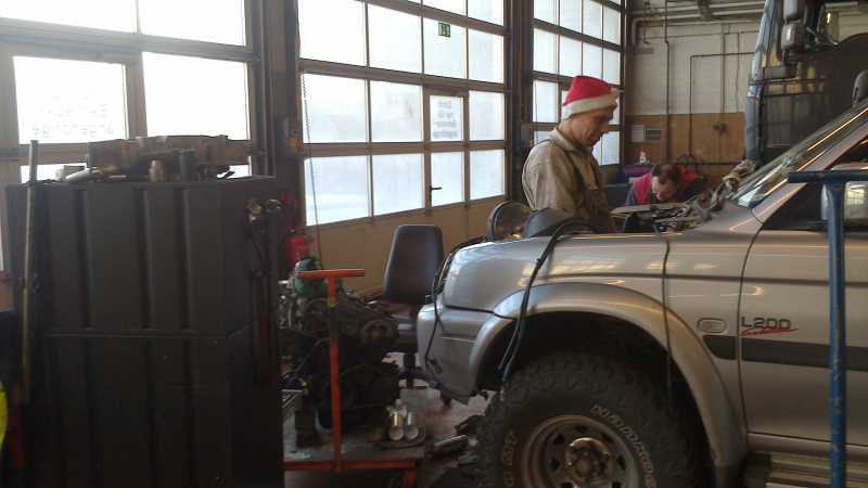

Hey Honny!
Schönes Weihnachtsgeschenk...
Aber schön, daß Du alles wieder hingekriegt hast!
Und wenigstens wurde mit Weihnachtsmann-Mütze geschraubt...
Gruß aus Bayern, Jürgen
