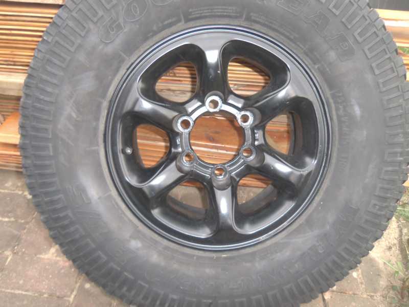

Auf meinem neuen MD 21 sind Alufelgen vom L 200 ( sollen sie jedenfalls sein ) drauf die ich noch Eintragen lassen muß. Für die Eintragung benötigt mein Tüv Mensch Angeben über die Felgen. Bevor ich zum Mitsubishi Händler fahre frage ich hier mal in die Runde ob mir jemand helfen kann.
Auf den Felegn steht folgendes EU - 5
DOT
M3
J 15 x 7 JJ 10
Mitsubishi
Enkei - 2
Wäre super wenn mir jemand weiterhelfen kann.
Carsten
DOT
M3
J 15 x 7 JJ 10
Mitsubishi
Enkei - 2
Carsten

Dein TÜV wird wahrscheinlich ein Festigkeitsgutachten haben wollen und das bekommst Du mit Glück
beim Händler / Mitsubishi Deutschland. Hab das Theater mal mit Toyotafelgen durch. Hab aufgegeben und
mir neue gekauft mit ABE. Wünsch Dir viel Glück.
Ps. Ansonsten wäre ein Foto von den Felgen nicht schlecht
Gruß, Marcus

mach ein Foto von der Felge.
Dann brauchst du einen Nachweis auf welchem Mitsufahrzeug die Felge serienmäßig verbaut war. Dann können wir anhand eines Prospekts, Mitsupapieren oder entsprechenden Fahrzeugschein die Traglast der Felge bestimmen. Diese Traglast muß dann gleich oder höher wie bei deinem MD21 sein. Dann sollte der Eintragung nichts im Wege stehen.
Also gib uns noch ein wenig mehr Info.

Hej Carsten,
es handelt sich um die Standard-Alufelge des L200-Magnum, Baujahr 97 bis 01.
Die höchste zulässge Achslast ist 1750kg, welche von Mitsubishi in der Fahrzeug-ABE freigegeben wurde.
Schicke mir eine PN mit deiner Email, dann bekommst du einen Scan von mir mit den techn. Daten.
