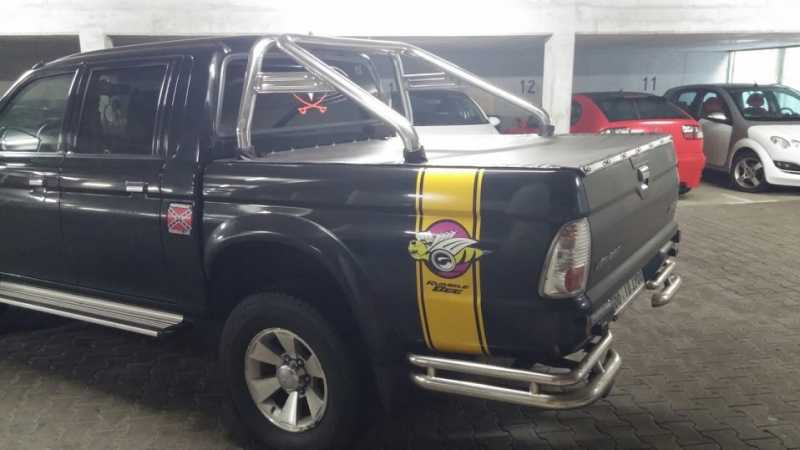

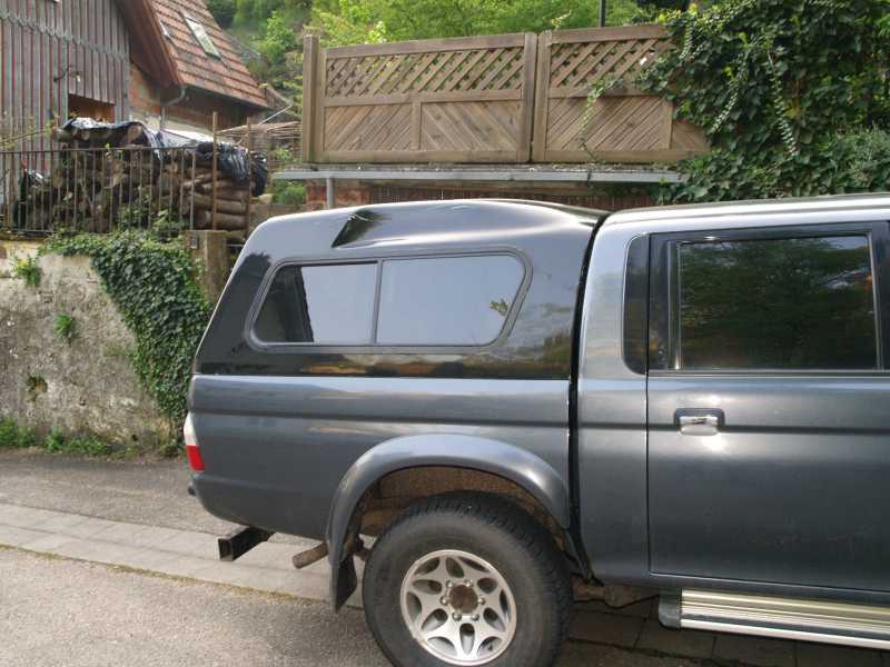

Hallo Kollegen, ich möchte nun von der Abdeckplane zum Hardtop umsteigen. Da ich aber einen Überrollbügel habe und den nicht demontieren will suche ich deshalb nun ein passendes Teil dafür. Ich habe einen gefunden wonach das Top höher ist. Was meint ihr, würde dieses Top auf meinen Truck passen oder nicht? Verkäufer meinte ja. Aber mehrere Meinungen sind doch besser
Meins:
Das gewünschte Hardtop:
Meins:

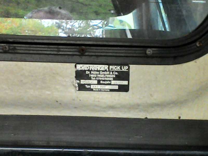

Das ist das Roadranger BackPack....glaube so heisst das. Habe es auch auf dem L. Ich habe schon welche gesehen die Bügel darunter hatten. Ob es bei deinem passt...keine Ahnung. Probieren...ist ja in 10 Minuten gemacht. Ich meine mich erinnern zu können, daß es damals über Mitsu eine Variante gab bei dem Bügel unter dem BackPack möglich war. Frag den Werner....der weiß alles.

wenn ich deinen Bügel so ansehe müßte es der sein wo alle vier Rohre unten Befestigt sind, zwei auf dem Radhaus, zwei am Wannenboden. Er hat die Mitsu-Nummer Z1040666
Bei diesem Bügel ist die Montage des Bac Pac Hardtops Z1033102 möglich!
