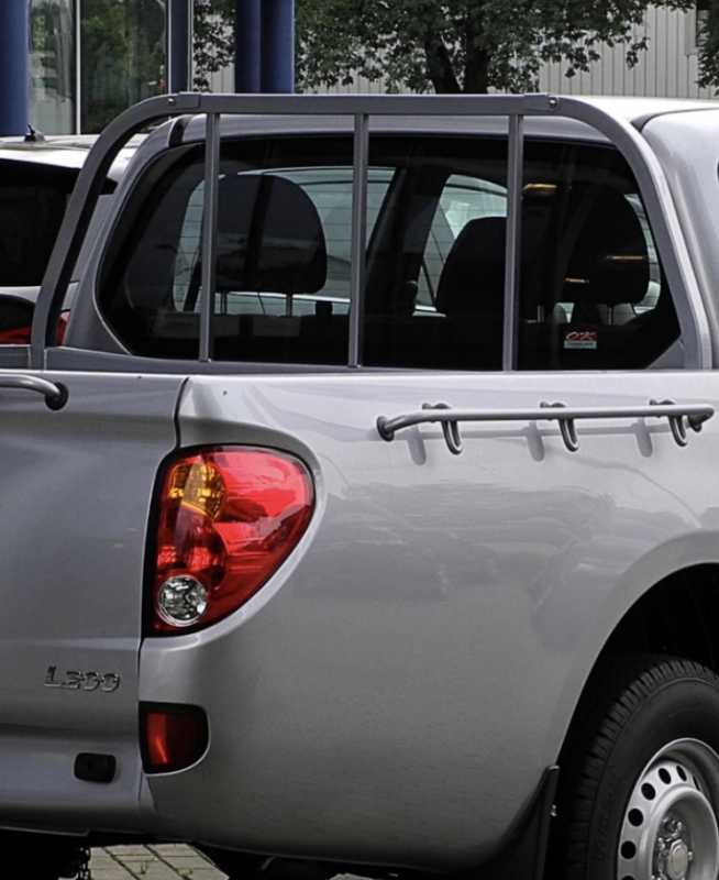

ich bin seit kurzem auch Besitzer eines L200 BJ 2010.
Ich würde mir nun gerne eine Abdeckung für die Pritsche kaufen, allerdings stört aktuell der originale Schutz bzw. das Gitter auf dem folgenden Bild.
Hat das schon mal jemand entfernt? Habt ihr das Teil abgeflext, weil eine andere Lösung gibt es meiner Meinung nach nicht.

Moin.
Ich habe den Bügel mit dem Winkelschleifer und der 1 mm Scheibe abgetrennt. Allerdings habe ich 50mm auf der Ladeflächenkante stehen lassen - in der Annahme man schraubt ihn vielleicht mal wieder an...

Samba Zentrale antwortete auf Heckscheibenschutz bei Inform entfernen
Hast du dann ein Hardtop bzw. Mountain Top mit den 50mm aufbauen können?

S t e f a n antwortete auf Heckscheibenschutz bei Inform entfernen
Achso - nein. Da kam ein Wohnkabine hin. Das ging damit und die 50mm störten nicht.
Beim Hardtop muss sicher bündig abgetrennt werden.
