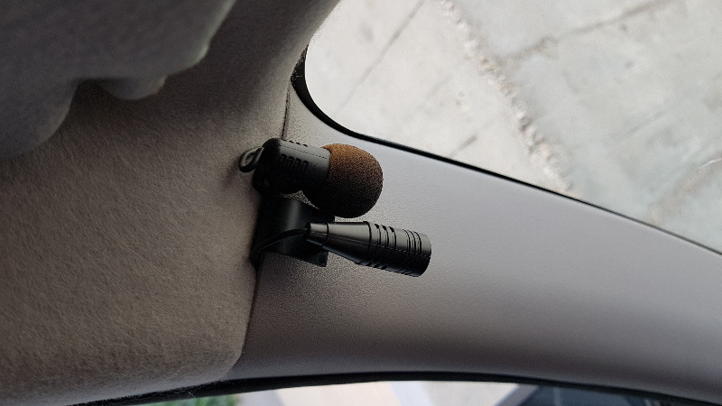

ich wollte euch mal ein bisschen Berichten. Ich habe es nun geschafft mir ein neues Radio incl. Lenkradadapter zu kaufen.
Also Grundsätzlich gab es keine Probleme. Sogar der Freundliche hat es binnen 3 Minuten geschafft mir das Werksradio raus zu ziehen. Der Einbau klappte ohne Probleme und ich brauchte ca. 1,5.

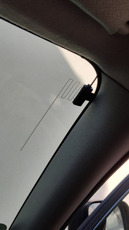

Das Radio hat eine Micro und eine DAB Antenne. Dieses galt es zu verlegen.
Beim Kauf baute der Freundliche schon eine Freisprecheinrichtung zusätzlich ein. Diese habe ich kurzerhand einfach weiter drin gelassen. Weil es mir zu viel Aufwand war die Mittelkonsole komplett zu verlegen, auch weil ich nicht genau weiß wie und ich nicht zerstören sollte. Zumal ich nicht genau wusste wo das Steuergerät liegt. Ich denke ich habe es mal kurz gefühlt, als ich ein kleinen Wackler hatte.

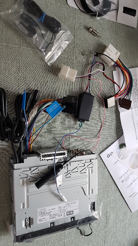

Was etwas irre ist, ist die jetzige Verkabelung. Aus dem Kabelbaum des Dicken kommt der Original Mitsu Stecker, der geht auf das Steuergerät der Sprecheinrichtung von da kommen zwei ISO-Stecker. Dieser werden mit einem Adapter zurück auf ein Mitsu Stecker gewandelt das es ins Werksradio passt.
Von da aus gehe ich dann nun mit einem weiteren Adapter wieder vom Mitsu Stecker auf zwei ISO-Stecker. Ich hätte natürlich direkt mit den ersten iSO´s ins Radio gehen können. Aber dann hätte der Lenkrad Adapter kein Saft gehabt.
Gut oder es passt sogar alles rein an Kabel.
Der Media Markt Mensch meinte noch das der Adapter auch irgendwie für das Display vorbereitet wäre. Aber das habe ich nicht weiterverfolgt, da das Radio eins hat. Was ist interessant finde ist das die zwischen Lenkradadapter und Radio gerade mal ein Pin liegt. Der Adapter scheint echt Codiert als Bus-Leitung mein Vorhaben an Radio zu schicken. Da stellst sich mir nun die Frage wie sollten die Display Daten von Radio zum Adapter kommen.... Hmm...
Am Werksradio hatte ich drei Kabel, zwei Stecker die in en tiefen verschwinden sowie die Antenne. Der kleine Stecker wo nun der Lenkradadapter drauf sitzt sollte auch die Infos an den Bordcomputer gegeben haben.
Auch sollte hier die Aux-In Pins liegen. Mein Radio hat auch ein Aux, aber das habe ich nicht weiterverfolgt. Ich will nicht wenn nicht wirklich nötig ist am Original Kabelbaum herum schnippeln...
Der freie Stecker (auf dem Bild ganz rechts) gehe ich mal von aus das hier die Audioline usw. vom Mitsu-Navi kommen würden, wenn es denn eingebaut wäre...

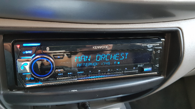

Cool finde ich das das Radio es absolut schnittfrei hinbekommt, wenn das DAB Signal abreist auf Analog zum zu stellen. Ich habe echt am Anfang erst mal doof geschaut als ich hörte das das vermeintliche DAB Signal knackte… Und bis ich kapiert hatte was da so „geräuschlos“ abläuft.
Hier im Forum hieß es mal es würde an der Antenne liegen nicht am Radio. Also ich habe nun Analog mehr und besserer Sender als ich je mit dem Werksradio hatte.
Ja, das wollte ich euch mal kurz berichten…
