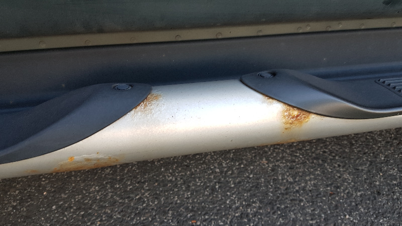

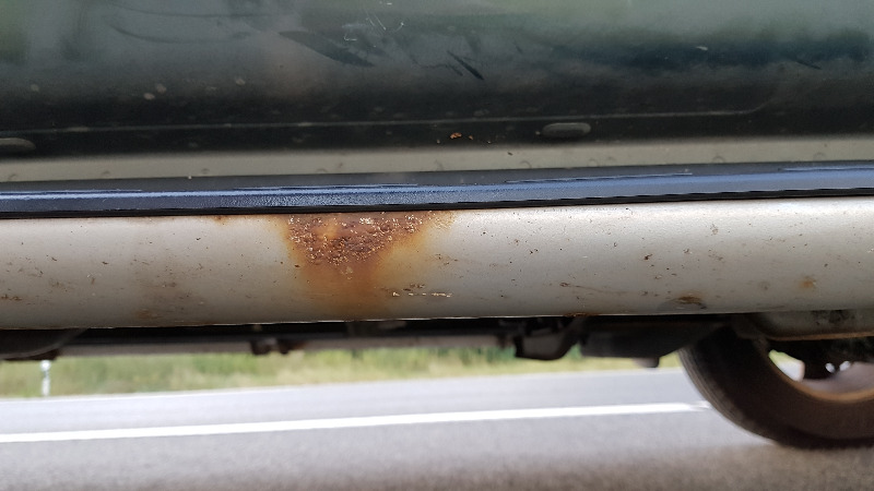

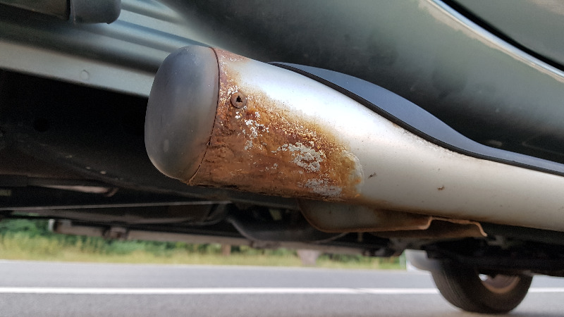

nun so allmählig kommt mein Kaot(en) in die Jahre... Ich hab vor immer Sommerurlaub die Trittbretter zu schleifen und neu Lackieren/Air Brush(en).
Ich muss gestehen ich hab so was noch nicht wirklich gemacht mit Metall. Daher auch hier mal ganz allg. in die Runde gefragt, hat das schon mal jemand gemacht? Kann mir jemand Tipp´s geben.
Mein Vorhaben ist, die Dinge zu schleifen (was bauch ich dafür ?) und neu zu Lackieren (wie am besten). Dann stellt sich mir die Frage angebaut oder ist es besser sich die Mühe zu machen zu die Dinger (ggf. beim Freundlichen) abzubauen.
Es ist mir auch klar das ich sie nicht mehr ins Original bekommen. Aber es ist sicher besser als sie als weiter verkammeln zu lassen. Auf den Bilder ist die Beifahrerseite, die sträker betroffen ist als die Fahrerseite.
Ich hab auch darüber nachgedacht einfach neu zu Kaufen. Aber ist es das?
Danke schon mal für eure Antworten

Hallo Lukas,
ich hab meine vor 2 Jahren gemacht.
Ab damit zum Sandstrahlen und pulverbeschichten. Bei deinem Lack wirkt ein freundliches Mattschwarz besonders gut!
vorher natürlich die Plasteteile ab und die Endkappen..
Die Endkappen kannst du dann, wenn alles in neuem Glanz erscheint, mit einer Blindnietzange wieder "rannieten"..
An und Abbau bekommst du übrigens sicherlich auch selbst hin.. pro Seite waren es glaube ich 3 Befestigungspunkte.
Grüße René

Hallo René,
okay ja über Schwarz hab ich auch schon mal nach gedacht. Was hat das bei dir gekostet? Ich hatte letztes Jahr schon mal bei uns im Ort einen Lack "Menschen" gefragt und der hat quasi gesagt das man nichts mehr machen könnte da ja der Rost schon angefangen hätte, so wie auch am Längsträger. Als ob man sowas macht wenn kein Rost da ist. Also zu dem würde ich nicht gehen.
Deswegen frag ich.
Danke Gruß Lukas
Deswegen frag ich.
Danke Gruß Lukas

Was es gekostet hat, weiß ich nicht mehr. glaube irgendwas um die 100 Teuronen. Schau doch einfach mal nach einem Pulverbeschichter in deiner Nähe und frag nach. Meist sandstrahlen und pulvern die.
Gruß René

okay ja das wird das beste sein. So mach ich es
