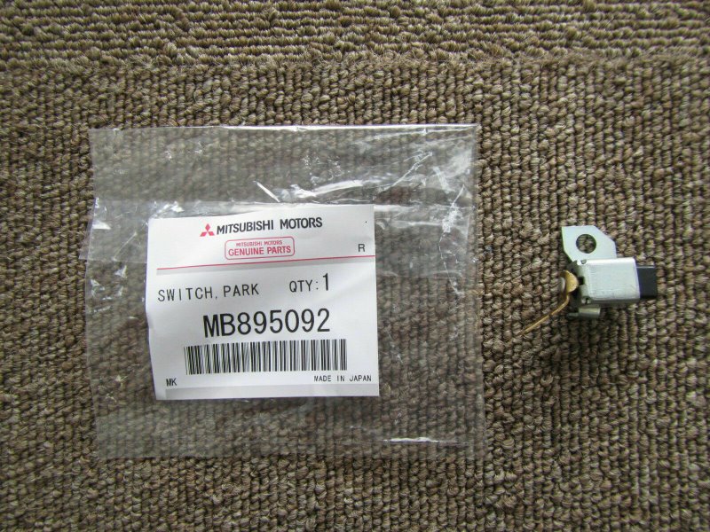

Wer kann mir helfen ?
Wo bekomme ich einen neuen Handbremsschalter für einen L200
K74 her ?

Hej Andrea,
bei Mitsu nicht mehr lieferbar?
Die Teilenummer ist MB895092
Probiers mal beim Fiat-Crysler-Jeep-Händler, Mopar verwendet den selben Schalter:
www.moparpartsgiant.com/parts/mopar-swit...-brake~mb895092.html
Oder du schaust bei diversen Schrotties.
Ich würde den Schalter ausbauen und die Kontaktflächen ordentlich reinigen und auch die Übergangsstelle der Masseschraube des Gehäuses reinigen.
Da kann eigentlich gar nicht so viel kaputtgehen als daß man einen neuen Schalter braucht.
