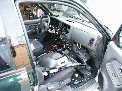

Das ist ?berhaupt nicht knifflig, geht total easy!
Also ne kleine Anleitung:
1:die 2 Schrauben ?berm Tacho, die in der Verkleidung sind l?sen!
2:Den kompletten Rahmen abnehmen, diesen den ich hier sehr unproffesionell markiert habe: :oops:
Dieser ist ?ber all nur eingeclipst, am besten mit einem langen Schlitzschraubenzieher drunter gehen und aufhebeln, aber etwas unter die Plaste legen, sonst zerkratzt sie!
3:Alle Steckverbindungen, Heckscheiben Heizung, Warnblinkanlage, Nebelscheinwerfer etc. (die in dem Rahmen sind) l?sen
3:Den Tacho ausbauen, das sind aber dann nur noch 4 Schrauben, die erkennst du sofort, dann die 4 Stecker vom Tacho l?sen, die kaputte Birne austauschen und alels wieder zusammen bauen!
That?s all!

Na Ihr k?nnt dem Kollegen ja richtig Mut machen! :shock:
Gru?
Uwe
