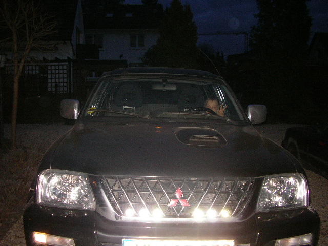

Upps,
habe gerade weiter oben gelesen das meine Tagfahrleuchten soetwas von illegal sind. Ich dachte es währe schon schlimm genug das ich keine E-Nummer nachweisen kann, aber selbst die Anbaupositionen sind schon verboten. Aber Egal, geht schon seid langer Zeit gut.
Es handelt sich um 6 ALUSTAR Module von Conrad, spritzwasserdicht,1Watt 110°. jeweils drei in Reihe .von hinten in den Kühlergrill geklebt
