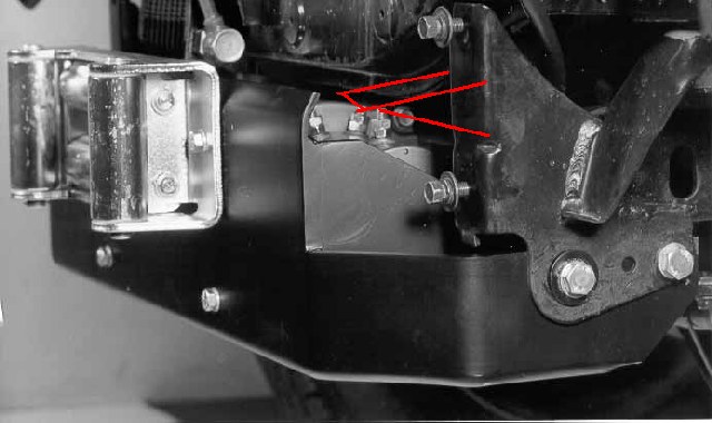

Hi Redbullix!
Und das Modell ab 2002 hat an den Markierten Stellen noch so kleine "Tischchen" dran.
Da kann man die Winde samt Anbauplatte schön drauf "legen" und niederschrauben.
Das sieht ungefähr so aus wei im unteren Bild eingezeichnet.
Sofern man das bei meinen Zeichenkünsten erkennen kann...
Werd im Frühling nochmal Fotos einstellen.
Muss die dann sowieso nochmal abbauen, da ich die Winde mit 12er Schrauben befestigt habe. Will aber sicherheitshalber auf 18er umrüsten.

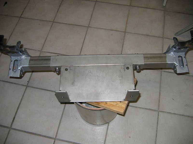

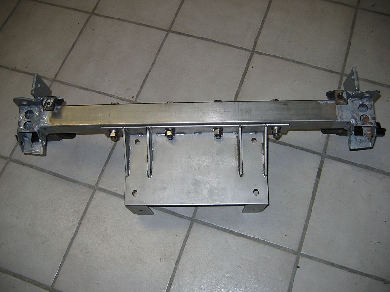

hab mal für euch ein paar alte Fotos rausgekramt, leider hab ich keins wo man den Träger mit Winde am Auto sieht.
Werner
...ist für 115PSer-Stoßstange
Werner

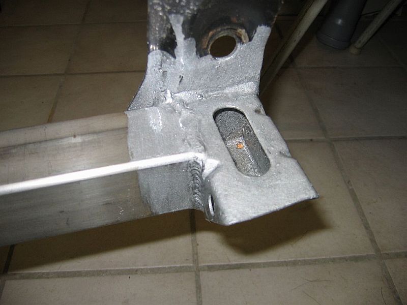

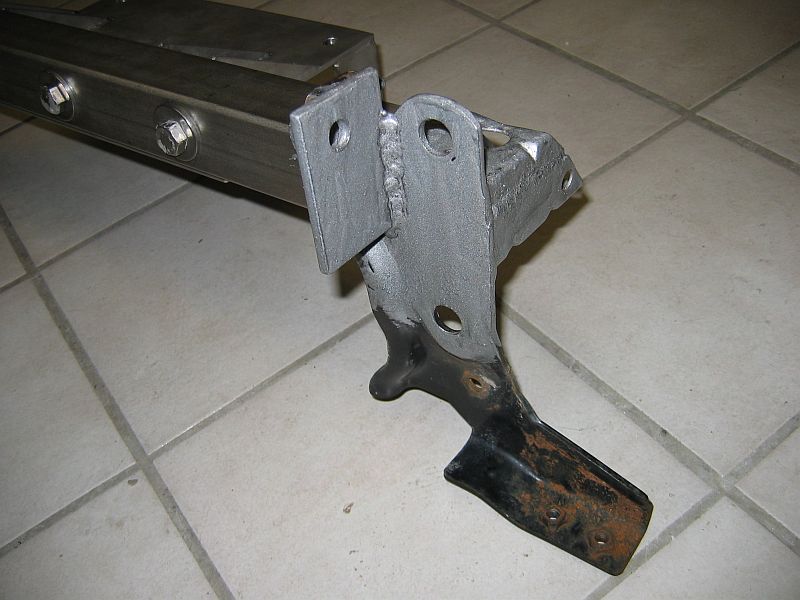

24 Dez 2007 11:03 #16
OffRoad-Ranger antwortete auf Seilwinde Anbauen
noch zwei Detailbilder:

hallo werner
na das sind ja mal paar hilfreiche bilder, da sieht man ja wenigstens mal was genaues... hatte das alles so geklappt dann im eingebauten zustand???
gruß dirk

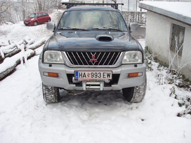

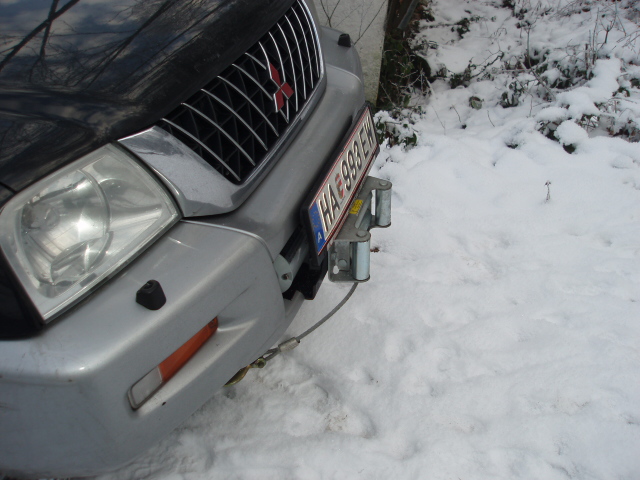

Also ich hab mir die Anbaupöatte von Primetech bestellt.
http://cgi.ebay.de/ELEKTRISCHE-MARKEN-S ... dZViewItem
Find für 50,- ist nix verhaut, und selber machen kommt auch meistens nicht billiger.
Passen wird die auf jeden Fall, zur not kannst ja noch eigene Löcher reinbohren...
Von dieser werden dann die Ecken (wie in Bild 1) abgeflext.
In Bild 2 mal die Ansicht ohne Stoßstange:
Die 2 Auflagen, die auf Werner´s Foto auch zu sehen sind.
Da wird die Platte dann einfach "draufgelegt" und mir 18er Schrauben niedergeschraubt. Ich hab mir da eine Gweindestange besorgt, die man in der benötigten Länge abschneiden kann. Die Muttern dann mit Schraubensicherung festkleben.
Oben neben dem Beifahrer-Scheinwerfer befindet sich ein großes Loch, das sich wunderbar als Kabeldurchführung eignet.
In der Mitte zwischen den Auflagen kann man nochmal ein Stück der Gewindestange nehmen und die Platte Waagracht durch den Rahmen zusätzlich anschrauben. Muss ich erst im Frühling machen, aber ich denk dann kannst das Auto an der Winde aufhängen, und nichts reißt aus...
In Bild 3 die (naja, verschwommene) Ansicht der Fertigen Winde ohne Stoßstange.
Dann halt noch dieses Gitter aus der Stoßstange entfernen und die Stange ein bisschen anpassen (ausschneiden), fertig.
Ist halt ein heiden-Aufwand, hab einen ganzen Tag benötigt, aber es lohnt sich!
Gruß, Mike
