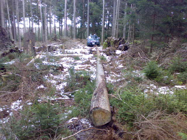

23 Jan 2008 17:35 #53
von bagger
bagger antwortete auf Seilwinde Anbauen
moin
ja hab gedacht, wenn ich mir schon so ne arbeit mach, dann laß ich euch dran teil haben...weiß ja selbst wie das ist, wenn man mal was wissen will, oder mal ne idee braucht....is sowas immer hilfreich
naja und heut hat sie schon 2 schöne stämme gezogen, nach dem zerlegen war der L bis unters harttop voll.... hab sie aber einzeln gewincht... also erst geschnitten und dann den anderen... ging super....
@ mkone..... also mein tüv-ler hat gesagt es muß auf jeden fall ne abdeckung
auf das rollenfenster, ansonst sieht er es nicht so verbissen.... er sagt wenn ich will trägt er sie mir ein ...oder er machts beim nächsten tüv dann mit....
tja da sind dann noch die grünen.... bei denen weiß man nie....
gruß dirk

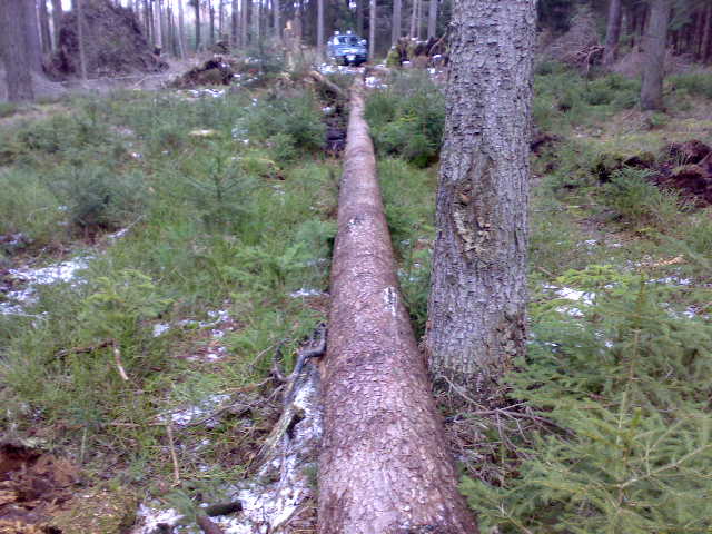

- bagger
- Beiträge: 56
04 Feb 2008 19:13 #57
von bagger
moin erst mal
so nun wo die winde richtig geht...muß sie auch mal bißchen geld verdiehnen stabil genug is ja eigentlich alles...
ach ja ....auch wenn man es den beiden struppis, nicht so richtig ansieht,der eine hatte ziemlichgenau nen festmeter der andere
lag sogar bei gut1,1 fm. das alles über ne distanz von ca 55m...
sowas kann man natürlich dem L und der winde nicht jedem tag zumuten
...trotzdem ging total geil und ohne zu murren
gruß dirk
