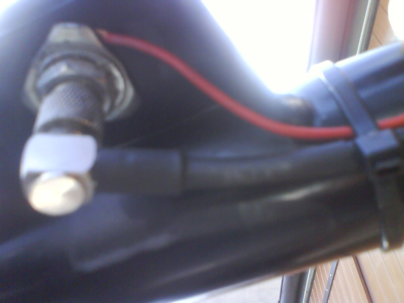

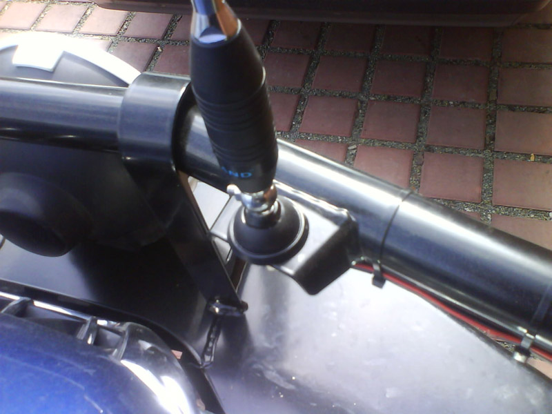

Tach zusammen.
Also.
Die Halter sind ausserhalb der Dreiecksstreben, was mich auch etwas gewundert hat, da ich es auch bloss direkt übern Grill kannte, ist aber so.
Der Antennenfuß ist ein originaler DV-Fuß der bei der Antenne dabei war.
Ist allerdings doch bloß die 90er, aber die Füße sind quer durch die Palette gleich.
Stehwelle hab ich dann heute selbst eingemessen und bin mit viel Kürzen erst bei 1:2 gelandet.Wird wohl noch nen bischen weitergefummelt.
Die Extramasse hab ich vom Antennenfuß zur Karosserie gezogen, da die Verbindungen zwischen Bullbar und Rahmen alle so schön gepulvert sind.
MfG Pyro
