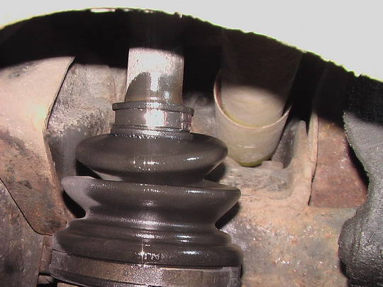

Hey,
hat jemand eine Explosionszeichnung von der Antriebsachse vorne?
Die rechte Gummimanschette löst sich bald auf.
Möchte diese selbst wechseln.
Gibt es bei dieser Aktion problemme???
Wird Spezialwerkzeug benötigt?
Nehme Infos auf wie ein Schwamm.
P.S : Habe das Gummi mit Gummipflege eingesprüht,sieht deswegen nass aus.

Servus Torsten,
besonderes Spezialwerkzeug ist nicht nötig.
Evtl ein großer Kugelgelenkabzieher für das untere Achsschenkelgelenk, man kann es aber auch mit den vier Schrauben vom unteren Querlenker lösen.
Faltenbalg innen, Mitsupreis etwa 24€
Hert&Buss etwa 12€
je nach Laufleistung empfiehlt sich der Tausch beider Manschetten, wobei die Äußere wesentlich länger hält wie die innere.
Faltenbalg außen, Mitsupreis 58€
Hert&Buss 13€
Werner
