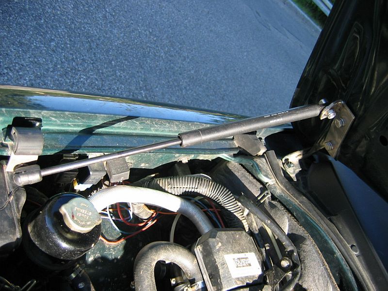

17 Jahre 7 Monate her #73141
OffRoad-Ranger antwortete auf motorhaubenlift für l200 k60
Servus Sascha,
das ganze ist keine Hexerei, gebohrt wird da nix, wir sind ja nicht beim Zahnarzt.
Vier Winkel mit Originalschrauben rechts und links an Kotflügel und Haube, wie auf Bild erkennbar, dazwischengeschraubt, und vom Schrotti zwei Gasfedern geholt.
Maße könnte ich dir noch nachliefern.
Werner
Werner

17 Jahre 7 Monate her #73146
von timberskully
timberskully antwortete auf motorhaubenlift für l200 k60
guten morgen zusammen
@ werner : na das nenne ich mal bilderhafte lösung .
nun ist ist für mich auch verständlich .
jo maße wären natürlich noch der hit dann würd ich das wohl auch selbst hin bekommen .
besten dank
