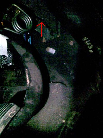

Hi!
An der Rückseite des Kupplungspedals ist das Betätigungsgestänge dran, das geht dann durch das Trennblech in den Motorraum.
Im Fußraum siehst du dort eine 13er Mutter. Die musst du lockern (ist nur zum Kontern verwendet).
Dann drehst du die gesamt Gewindestange in der Muffe weiter rein (zum vergrößern des Kupplungsspiels), oder weiter raus (um es zu verkleinern).
Ich geb zu, du musst schon ziehmlich Schlangenmensch sein, um da ran zu kommen, aber mit a bisschen Geduld gehts schon
Probier einfach mal ein wenig rum, vieleicht lässt die sich ja so einstellen, dass du noch´n paar tausender schaffst, schlimmer kanns eh icht werden...
Noch´n Tip: mach dir mit Edding nen punkt auf die Stange nud merk dir die Umdrehungen/Drehrichtung. So kannst du sie leicht wieder in die Ausgangsstellung bringen, wenn´s nix werden sollte, außerdem hast du mehr Gefühl für den bereits "zurückgelegten Weg".
Anbei noch ein Foto der Stange (Schlechte Quali, aber man kann´s glaub ich erkennen
Gruß, Mike

hallo mike,
recht herzlichen Dank für deinen Tipp.
Habe es gestern ausprobiert, muß zwar noch ggf 1 - 2 Umdrehungen machen,
aber er heult beim Beschleunigen nicht mehr auf.
schönen Sonntag noch
jruuß
norbert
