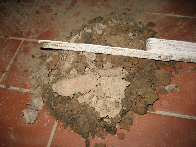

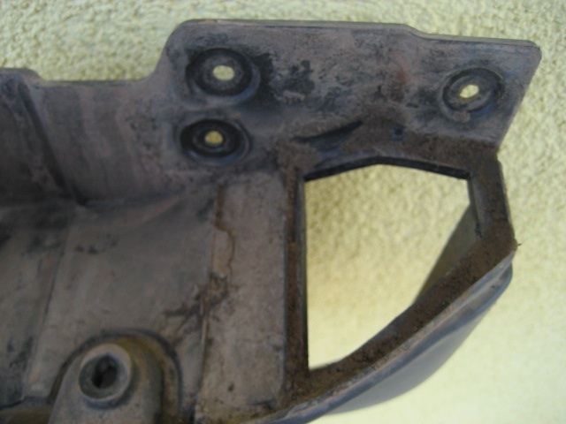

Hallo Leute,
Mitsu gibt dem Namen Schmutzfänger eine ganz eigene Bedeutung. Wenn ihr mal etwas Zeit übrig habt, dann schraubt doch mal euere vorderen Schmutzfänger ab. Ihr werdet euch wundern was da alles zu Tage tritt. Die Dinger sind nämlich unten zu. Wenn ihr also irgenwo mit eurem L unterwegs seid, wirft der Dreck hoch in die Radläufe, dieser geht dann unter anderem hinter die aufgeschraubten Kotflügelverbreiterungen und setzt sich dann als nasse Pampe in den Verbreiterungen innen ab und füllt diese langsam aus, Wie schon gesagt, nach unten kann der Dreck nicht weg, da die Schmutzfänger geschlossen sind.
Ich habe ganz einfach abhilfe geschaffen indem ich sie unten aufgeschnitten habe. Seitdem ist da alles frei !!
Macht mal die Dinger auf, vieleicht kriegt ihr dann noch ein Glas voll Erinnerung an Karenz !!
