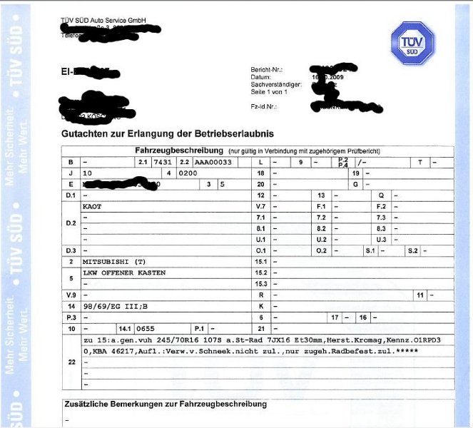

danke für eure Tips, ich fahr zum TÜV weil mir die DOTZ Felge besser gefällt und günstiger isse auch. Wenn ich richtig rechnen kann ist diese Felge um 2,54 cm breiter als das Mitsu Original. Muss da beim TÜV was befürchtet werden ?
Martin
Martin

OffRoad-Ranger antwortete auf Felge 17 Zoll L200 KA0T
jetzt habt ihr´s amtlich, der neue eL ist ein KAOT
Werner
Werner
