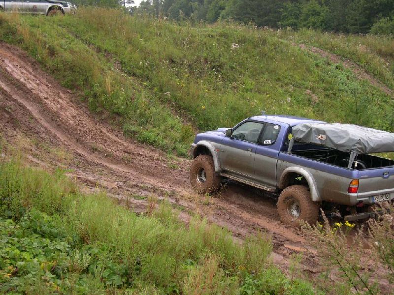

hab dieses Video bei Utube gefunden...hab vor dies in abgewandelter Form nach zu bauen...was haltet ihr davon und wie siehts mit dem TÜV aus??

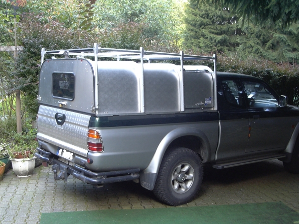

Hallo Mario,
hab mir vor ca.2 Jahren so'n "Käfig" draufgebaut. Allerdings aus Alu. Mit schweißen hab ich's nicht so. Rundrohr wurde mit Schraubverbindern zusammengesetzt. Ist super Stabil (für Leitern,Dachbox usw).
Hab mitlerweile im hinteren Bereich eine Plattform eingebaut. Ist prima zum sitzen oder stehen.
TÜVler usw.haben noch nichts bemängelt, ist eben Ladung
Ist natürlich Optisch nicht jedermans Geschmack.
Für mich ist's einfach nur super praktisch.

So'ne Schüppe oder ähnliches kann man natürlich auch daran super befestigen.

@Uwe, find ich nicht schlecht, durch die Alu konstruktion hast du auch noch etliches Gewicht eingespart.
Bei dir ist das alles eine Einheit- sprich miteinander verschraubt.
Meine den "Hardtop" und die Rahmen.
