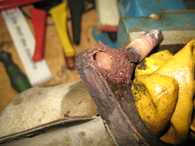

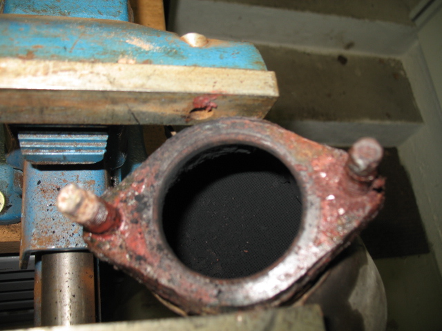

Wenn jedoch mal jemand seinen Kat rausbauen muß:
Schrauben abflexen und die Schraubenstummel anschließend mit einer großen Rohrzange rausdrehen. Auf das Gewinde kann man verzichten, falls es kaputtgeht. Dann einfach eine längere Schraube nehmen und eine Mutter hintendran.
Ich nehme als Ersatz immer Edelstahlschrauben, die kriegt man auch nach Jahren mit normalem Werkzeug ganz leicht auf.
Werner
so wie Christian schreibt müßte es gehen, das Hosenrohr zurest raus, dann das Mittelrohr nach vorne. Kat dürftest du noch keinen haben.

Oh werner das kommt mir bekannt vor, wollte ja den kat durch das rohr ersetzen aber es hat sich nicht eine Schraube bewegt, da hilft auch nur noch die flex.
