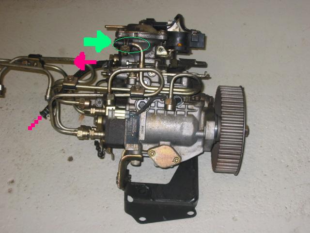

mein Dicker bekommt nach Kopfwechsel keinen Diesel mehr auf die Düsen.
Meineserachtens drückt er auf der Einspritzpumpe am Einlass Luft raus.
Könnte bitte mal jemand so lieb sein und unter seiner Motorhaube nachsehen wo die Einspritzpumpe den Einlass und Auslass hat ?
Die Dieselleitung vom Dieselfilter sollte doch auf dem rechten Flansch (von vor der Motorhaube aus gesenen) liegen, links (etwas höher gesetzt) der Rücklauf.
-oder habe ich da einen Denkfehler ?
Es wäre nett wenn ihr mir helfen könntet.
Danke !!
Dirk

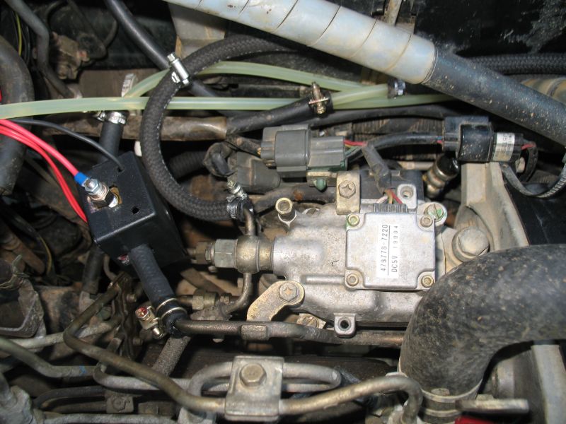

15 Jahre 11 Monate her #92317
Servus Dirk,
auf dem Bild sieht man die Pumpe von oben.
Der im Bild unten liegende Anschluß ist die Vorlaufleitung. Es ist eine kleine Heizung dazwischengeschaltet welche mit den roten Leitungen versorgt ist.
Wenn du aber eine Pumpe mit Gasseilzug hast kann ich dir nicht garantieren daß es da auch so ist.
Die Rücklaufleitung hat aber auch einen Abzweig zu den Einspritzventilen.

15 Jahre 11 Monate her #92320
von Dirk
Dirk antwortete auf kann bitte jemand unter die Motorhaube schauen? K60T
danke, ich denke das wars.
Also verstehe ich das richtig, wie auf dem Bild, Einlass GRÜN, Auslass ROT ?
Wenn dem so ist, habe ich das genau falch herum angebastelt...
@Werner:
Danke für das Bild, habe leider die Pumpe mit Gaszug!
Dirk
@Werner:
Dirk

15 Jahre 11 Monate her #92347
von Sonic Excellence
Hallo Dirk,
Gruß Leo
genauso wie Du auf dem Bild dargestellt hast ist es richtig.Dirk schrieb: Also verstehe ich das richtig, wie auf dem Bild, Einlass GRÜN, Auslass ROT ?
Gruß Leo
