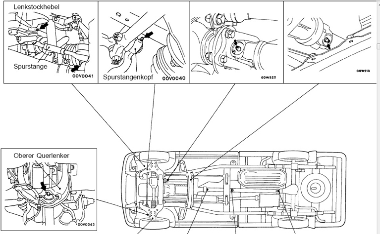

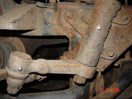

Habe heute alle Schmiernippel die ich gefunden habe mit neuem Fett versorgt. Seit dem scheppert der L nicht mehr wie ein Kluppensackerl. Bin ganz begeistert, fährt sich jetzt fast wie ein normales Auto. Die Werkstatt, die bisher die Wartungsarbeiten durchgeführt hat, hat seit langem keine Abschmierarbeiten durchgeführt, schon gar nicht am Spurstangenkopf, wofür man das vordere Bodenschutzblech abschrauben muss. Die Schrauben waren mit Sicherheit noch nie offen.

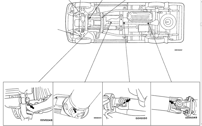

Was mich etwas stutzig macht ist, dass ich nur 14 Schmiernippel gefunden habe. 5 an den Kreuzgelenken und den Rest an der Vorderachse.
Komischerweise habe ich an der Fahrerseite am Kugelgelenk des Lenkstockhebels einen Schmiernippel, an der Beifahrerseite aber nicht. Ist auch sicher nicht abgerissen, habe alles gründlich gesäubert, da war nie einer.
Ist das bei euch auch so?

ja das ist richtig,
ich habe mir beim Austauschteil vor dem Einbau gleich zwei nachgerüstet.

Ja, meiner hat auch 14 Schmiernippel. Das mit dem Lenkstockhebel rechts vorne ist bei meinem L auch so. Obwohl es so aussieht, dass oben eine Art Gummilippe drinnen ist, wo eventuell das Fett rein soll, ist aber kein Nippel dran zum schmieren.
Und noch bei 1-2 anderen Stellen. Komisch...
Aber die 14 vorhandenen Schmiernippel werden im Jahr mindestens 4-5x von mir mit wundervollem Industriefett bedacht, damit nix trocken läuft.

Ja eben, das mit der trotzdem vorhanden aber natürlich leeren Gummilippe hat mich eben etwas gewundert. Sollte ich mal austauschen müssen, werden auch Schmiernippel nachgerüstet - gute Idee!
Danke für Eure Antworten, jetzt bin ich wieder beruhigt. Ich kenne halt den L und seine Eigenheiten noch nicht so lange.

Bin gerade mit der Fettspritze unter meinem L gelegen. Wo findet ihr denn 14 Schmiernippel? Alle an der Vorderachse?

Die meisten (9-10) sind an der Vorderachse zu finden. Der Rest (5) ist an den Kreuzgelenken der Kardanwellen. Findest Du sicher, hab sogar ich gefunden.
Nur als Tipp. Press nicht zuviel Fett in die Gummibälge der VA. Die werden sonst zu stark gedehnt, das Fett kann dort sowieso nur schwer wieder hinaus. An den Wellen ists egal, einfach solange Fett reindrücken bis nur mehr frisches wieder herauskommt.
