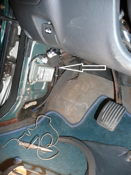

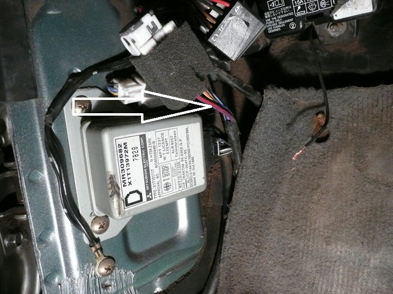

Hallo Zusammen,
hab gestern im Fußraum nach dem Kabel für die Rückfahrleuchten gesucht, die die Rückfahrkamera einschalten soll, um kein Kabel von hinten nach vorne legen zu müssen.
Habs dann gefunden und angeschlossen.
Hier 2 Bilder. Evtl. nützt es dem Ein oder Anderen was.

Hallo Ingo,
bin noch nicht ganz fertig, will sie aber oben im Hardtop hinter der Scheibe platzieren.
Hab mir da anschlußtechnisch was ausgetüftelt.
Die Kamera soll automatisch an gehen, wenn ich das günes Monster starte. Dadurch kann ich auch während der Fahrt mal am Radio auf Kamera umschalten. Zusätzlich hab ich dann das Kabel von den Rückfahrleuchten mit dem Rückfahrkamerakabelanschluß am Radio verbunden. So schaltet das Radio dann automatisch beim Einlegen des Rückwärtsgangs auf Kamera.
Solltet funktionieren. Mir fehlt noch ein Adapterkabel für die Kamera, dann wird diese Woche getestet.
Dann kann man auch mal die Kamera drehen und die Ladung beobachten, z.B. unsern Hund in der Box.
