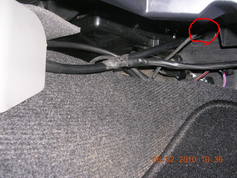

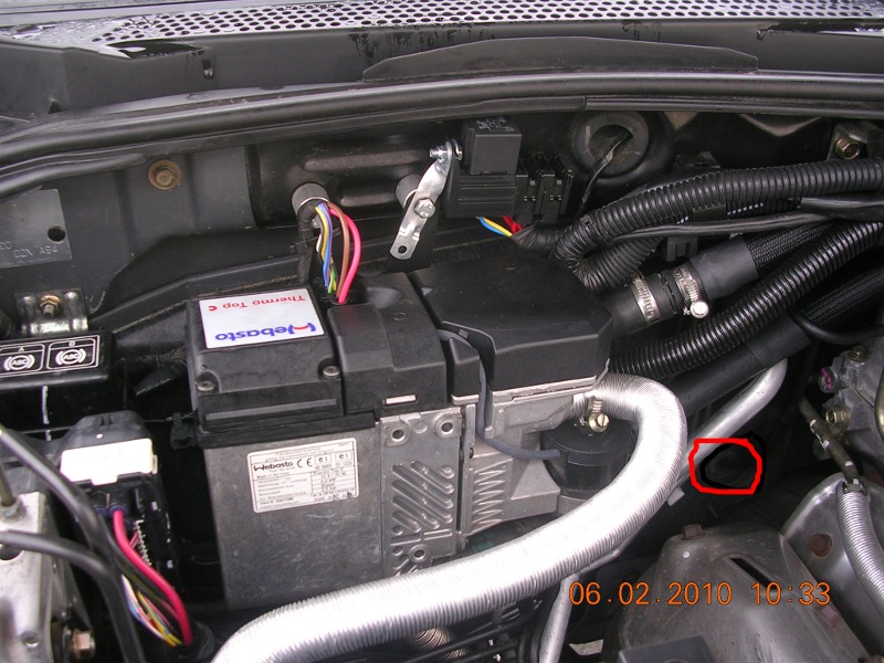

ich müsste bei meinem L ein paar Kabel in den Innenraum ziehen.. Glaube ich habe die passende Stelle gefunden, aber keine Ahnung wie ich da von innen dran komm!
Hat doch sicherlich schon jemand hier gemacht, wer kann mir Tips geben?

Eh ja.. Möchte vom Motorraum rein..
Batteriewächter, Zusatzscheinwerfer ect

ist da nicht links oben im fussraum eine gummidurchfuehrung ?
bei meinen alten L bin ich dort mit einer 'omega-schleife' reingegangen

Da ich bei mir vor kurzem erst die Trittbrettbeleuchtung rangebaut habe kann ich es dir genau sagen:
- Im innenraum nimmst du die Trittleiste Fahrerseitig ab. (einfach nach oben abziehen)
- unten links die vordere Verkleidung im Fußraum nachhinten abnehmen (vorderer Bereich ist mit einer Plastikmutter verschraubt! Achtung die Verkleidung ist mit der oberen Verkleidung verbunden bekommt man aber raus schaues dir an ist ganz einfach)
- Teppich nach oben nehmen und siehe da ein Gummi (allerdings ist der von der Trittbrettschraube)
- Da bei mir das Trittbrett noch dran ist ist dort auch noch eine Schraube drin allerdings von oben gesehen neben der Schraube rechts ist eine Öffnung ein kleines Loch vermutlich für irgendwelches Kondenswasser oder wo für auch immer! Von unten ist es eigentlich erkennbar! Dort einen Draht durch Kabel ran und man ist im Innenraum!
Man kan auch die vorderen Schmutzfänger abbauen da in diesem Loch auch eine Plastehalterung vom Schmutzfänger dran ist und wenn man den Klipp rausnimmt ist das Loch groß genug für eine Kabeldurchführung...
Vielleicht konnte ich dir helfen!!!
