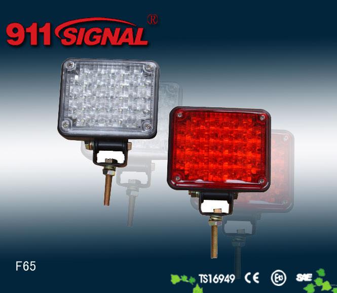

ich beabsichtige rechts und link neben dem hinteren Kennzeichen je ein rotes LED-Flash-Light (rechteckiges Kunststoffgehäuse mit viel roten LED´s die beim Anlegen von 12V mit ca. 3-5Hz aufblitzen) zu montieren und mit der Stopleuchte zu verbinden.
So was ähnliches also ...
... was es hier in Thailand zu kaufen gibt.
Wenn ich nun aber z.B. auf abschüssiger Strasse an der Ampel und auf der Bremse stehe, sollen nur die herkömmlichen Bremsleuchten an sein.
Die LED-Flasher sollen nach ca. 10 s abschalten und erst wieder anfangen zu blitzen, wenn die Bremse gelöst und wieder betätigt wird.
Dazu suche ich einen möglichst simplen Schaltplan - hat jemand eine Idee ?
