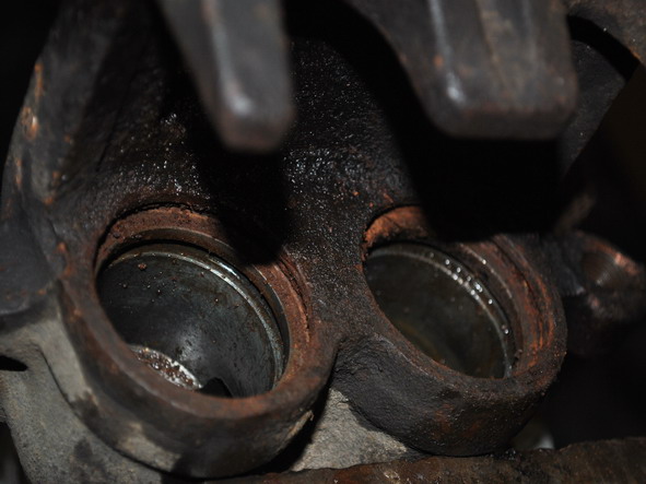

hat schon jemand den Reparatursatz für die Bremssattel/Bremskolben verwendet.
Habe einen schwergängigen Bremskolben.
Was gib's zu beachten
T :roll: rsten
:T :roll: rsten

15 Jahre 5 Tage her #105745
von flamingo
flamingo antwortete auf Bremssattel K60
so alles wieder zusammen.
Der Reparaursatz hat bei Mitsu ca. 22,50€ gekostet.
N bischen abgewetztes Schmiergelleinen.
Alles mit dem mitgelieferten Fett eingeschmiert.
Nu pfuntzt es wieder,und die Scheibe ist keine "Glühlampe" mehr.
Torsten
PS: es sollten die die keine ahnung von Metallbearbeitung haben die Finger davonlassen.Werde die Bearbeitung auch nicht näher dokumentieren.
Ist nur als Ansicht,für die die noch an die "Lila Kuh" glauben.
