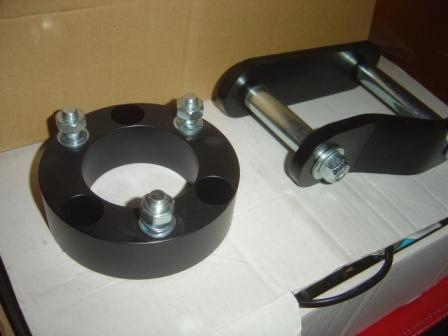

3 cm ist zuwenig, ich möchte dass mein Auto waagerecht steht. So wie ein Dodge Ram oder Ford F150. Ich finde mittlerweile die Keilform bescheiden. Die Spacer müssetn eingetragen werden? Und woher bekomme ich die, was kosten die und ist der Einbau ein brutaler Aufwand
Nachtrag: Sind das nicht Achsverbreiterungen???? Wie soll dass mein Auto vorne anheben?

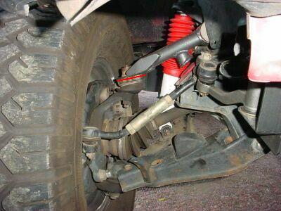

jester antwortete auf L200er vorne Höherlegen
hi locutus
neee - die grossen 'beilagscheiben' sind aus alu - also nicht als spurverbreiterung geeignet
und sind (nicht wie auf rangers photo) dafuer gedacht zwischen feder & federteller montiert zu werden.
mfg J
mfg J
