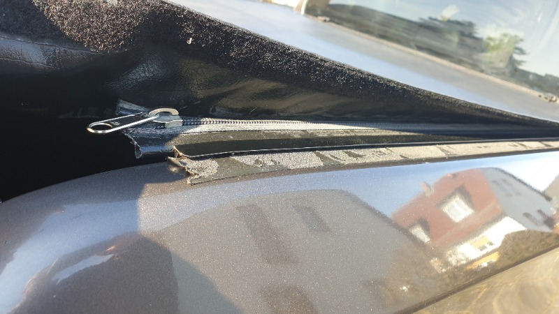

Danke schonmal für die Antwort, heute nachmittag schicke ich nochmal Bilder. Viellecht kann sich man sich mehr darunter vorstellen.

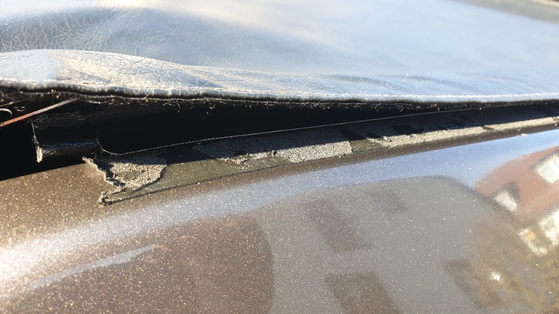

Hallo, anbei die Fotos, ich möchte es jetzt mit WD40 probieren, ob ich es wegebekomme. Hab mir eine neues Band bei extremtextil bestellt, aber vorher sollte das alte ab, denke ich.
Noch irgendwelche Vorschläge zum Entfernen?
Mitsubishi L200 Diamant Edition 2017, 181 PS
- Trail-Seeker
- Platinum Mitglied
- Beiträge: 1253
- Dank erhalten: 276
6 Jahre 6 Monate her - 6 Jahre 6 Monate her #261149
von Trail-Seeker
Trail-Seeker antwortete auf Softcover Klettverschluss
Ganz vorsichtig mit einer Heißluftpistole die Reste anwärmen und mit Zahnseide oder einem Kunststoffrakel abschaben. Alte Aufkleber und Fahrzeugembleme werden auch so entfernt. Wäre zumindest mal einen Versuch Wert, alles was Lösungsmittel ist wird auch den Lack angreifen.
