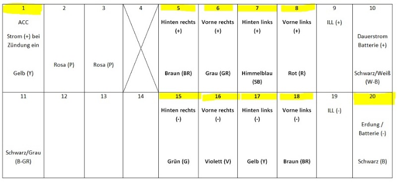

Also habe ich mich für die radikale Lösung entschieden, ich musste nur noch genau wissen, an welche Kabel ich was anschließen muss. Hier konnte mir Hiluxschrauber mit Schaltplänen weiterhelfen, aus denen ich dann alles Wichtige ableiten konnte...

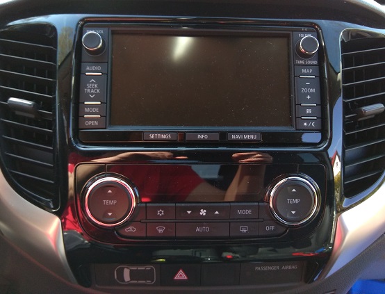

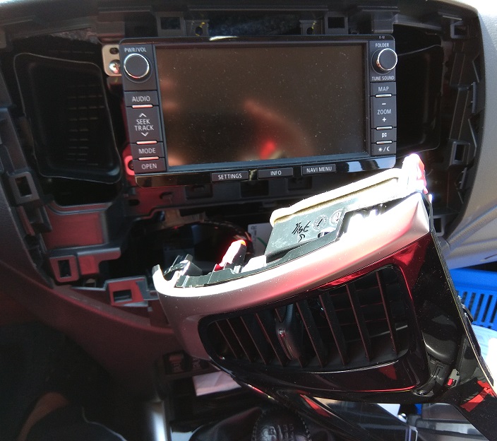

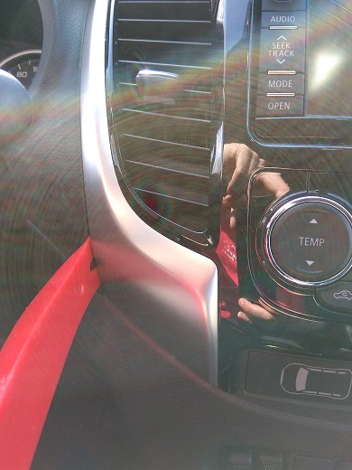

Ausbau der Verkleidung, um überhaupt erst ans Radio zu kommen...

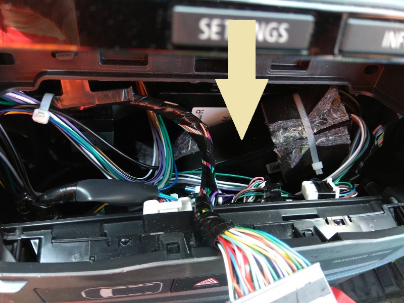

Hier der besagte Stecker (20-polig)

Jetzt also das ganze noch getestet und wieder zusammengebaut und siehe da, es passt alles. Die beschriebenen Farben (Steckerbelegung) stimmen nicht ganz überein, aber die Pins (Reihenfolge) sind korrekt.
