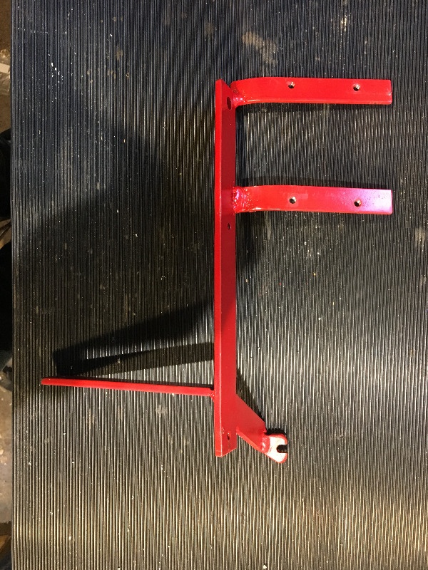

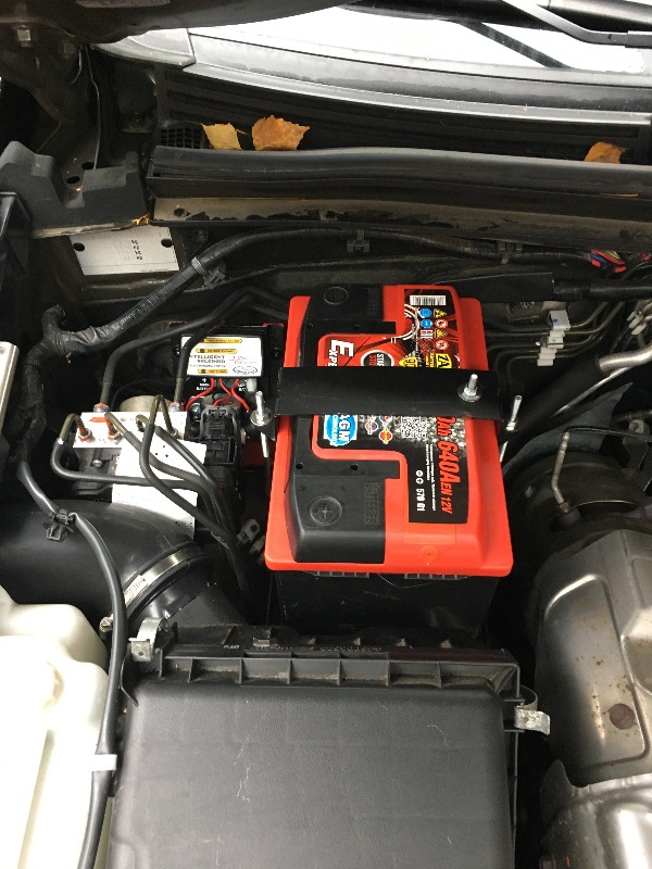

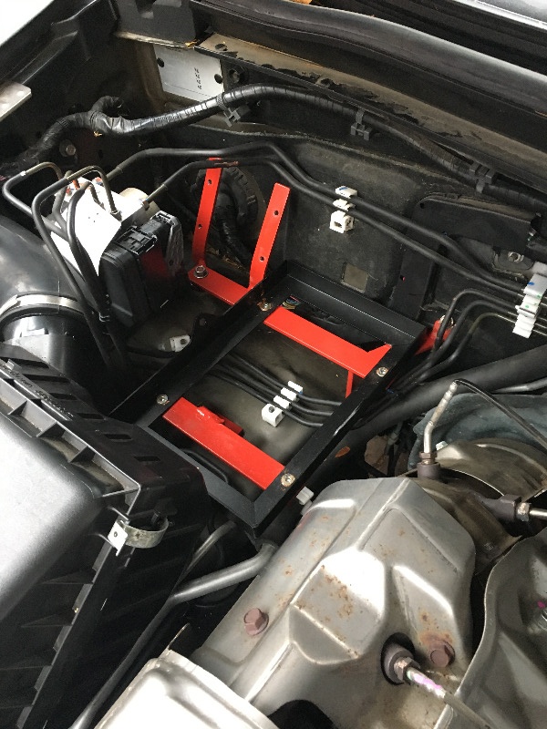

Hallo zusammen.
Ich wollte euch mein Samstagsprojekt zur Nachahmung vorstellen.
Nachdem es bis jetzt nur die doch recht „schlechte“ Zweitbatterielösung von ARB am Hauptrahmen unter dem Unterboden gibt, habe ich mich dazu entschlossen selbst Täter zu werden.
Zwischen Luftfilterkasten und Spritzwand auf dem Kotflügel haben die Mitsu-Ings direkt Platz für eine 70A Zwetbatterie gelassen, jedoch vergessen gleich Konsolen zu entwickeln.
Gekauft habe ich den 70A Batteriehalter von Frontrunner, ein bisschen Bauhausstahl und ein schönes EHand-Schweissgerät von Weldinger.Geplant ist das System für das National Luna (IBS Konkurrent aus Süd Afrika).
Es mussten zwei Löcher in das Radhaus gebohrt werden( im letzten Bild gut am provisorischen Kupferpastenrostschutz zu erkennen )
Hier nun die Bilder vom Batteriehalter.
Der Halter für den Sicherungskasten folgen...
Falls Vorschläge aufkommen, immer gerne her damit.
Grüsse vom Pyro

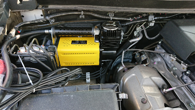

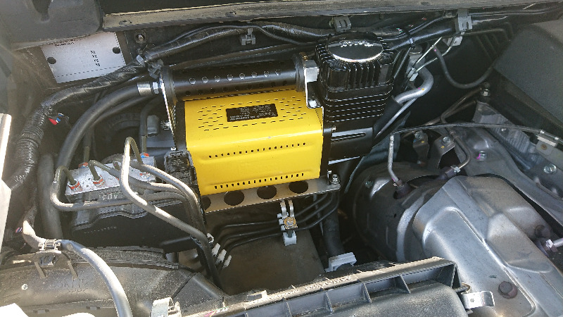

Das ist auch eine feine Idee.
Wie ist der Kompressor befestigt?
Bei mir wird der Kompressor warscheinlich hinter der Rückbank wohnen und einen Druckbehälter am Rahmen bekommen.
VlG Pyro

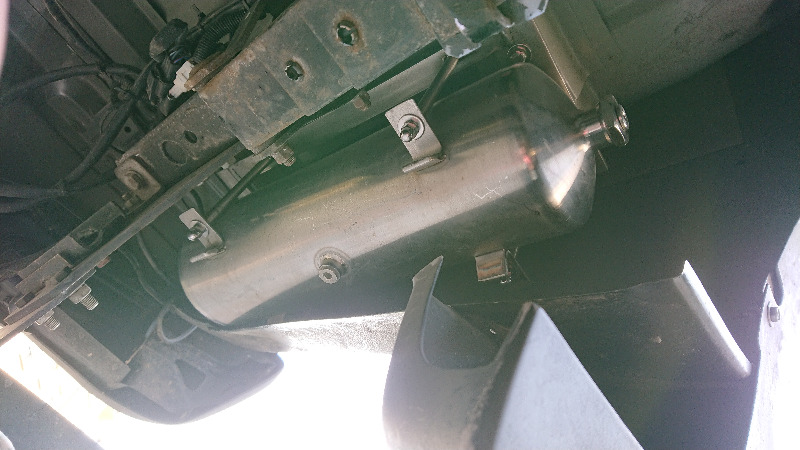

Das war ein Testfoto, jetzt siehts so aus:
Montiert auf ner alten Montage-Edelstahlplatte.
Der Drucktank - ein gebrauchter Festo 10Liter Edelstahl - aus der Bucht.. ist hinten links im Kotflügel.
Gruß aus Rastatt..
Gruß aus Rastatt..
