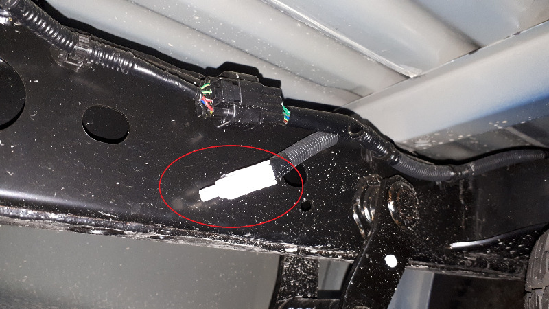

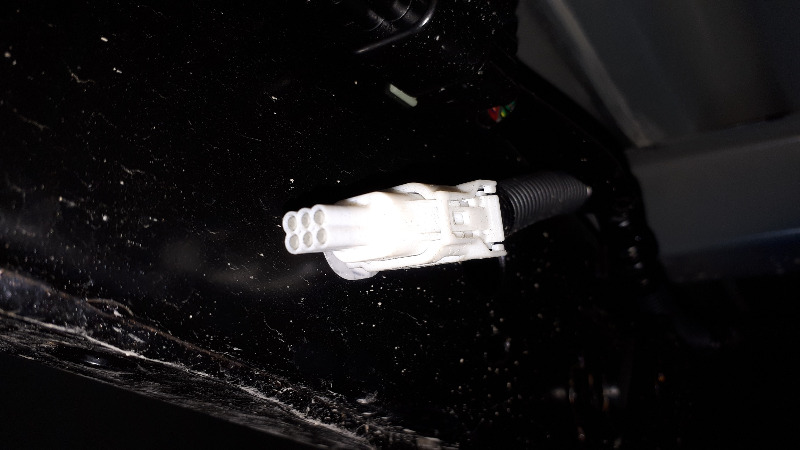

ich habe unter meinem L200 ClubCab Baujahr 11/18 diesen Stecker ganz hinten unter der Ladefläche auf der Fahrerseite gefunden:
Kann mir jemand sagen für was er vorgesehen ist? Ich möchte demnächst eine AHK nachrüsten, wäre ja schön wenn dass der Kabelbaum wäre
Ich habe den Wagen ohne Extras also keine Rückfahrkamera, Sensoren, AHK oder anderes Zubehör was hinte wäre.
Danke und viele Grüße

7 Jahre 4 Monate her #252468
von Fullback@911
Fullback@911 antwortete auf Unbekannter Stecker
Diser stecker ist nicht für die ahk, der anscluss für eine nachrüst ahk geht auf der fahrerseite durch das hintere radhaus in den innenraum.
7 Jahre 4 Monate her #252479
von Obstbauer
Obstbauer antwortete auf Unbekannter Stecker
danke für die Antwort
für was ist der Stecker dann?
Meine Werkstatt meinte heute morgen, dass das der original Stecker für die AHK wäre von Mitsubishi
Da aber der ganze Elektrosatz bei Mitsubishi über 200 € kostet und ich für weniger als 100 € einen Elektrosatz da habe für meine AHK werde ich diesen wohl auch komplett verlegen.
Ich hatte gehofft, dass es durch den bestehenden Kabelbaum einfacher würde, Stecker rein fertig...
7 Jahre 4 Monate her #252482
deinen Elektrosatz steckst du doch auch nur zwischen den schwarzen Stecker (über dem weißen).
Oder meintest du +15 und +30 Leitung von der LiMa und Batt? Das sind auch nicht die des weißen Steckers, da sind die Kontakt-Pins viel zu dünn!
OffRoad-Ranger antwortete auf Unbekannter Stecker
Hej,Obstbauer schrieb: ...einen Elektrosatz da habe für meine AHK...

7 Jahre 4 Monate her #252494
Hej,
ist ja alles komplett Vorkonfektioniert, warum willst du das abändern?
Ich habe vor kurzem auch einen vorkonvektioniertren Elektrosatz in einem KA0T verbaut, da was das Modul 10 noch außen unter der Ladefläche bei den Stellen B und C.
Um Langzeitschäden durch Gammel und Korrosion zu vermeiden hat man bei Jaeger wohl vorausschauend das Modul jetzt in den Innenraum versetzt.
F ist für die Stromversorgung des Moduls 10 und
G ist Dauerplus an Kontakt 9 deiner Steckdose.
Für Ladeplus am Kontakt 10 an der Steckdose brauchst du noch das Jaeger Erweiterungsset 721074.
