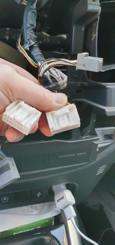

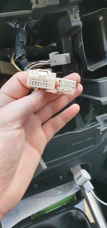

Ich bin grade dabei mein Standart Radio zu wechseln, leider finde ich auf den Steckern das Signal für den Rückwärtsgang nicht, den passenden Adapter für die Kamera habe ich allerdings schaltet mein neues Radio nicht automatisch um was ja klar ist da das Signal fehlt.
Hat jemand vielleicht ein Tipp auf welchen Stecker dieses liegt.
Hier auch noch mal ein paar Bilder von den Steckern

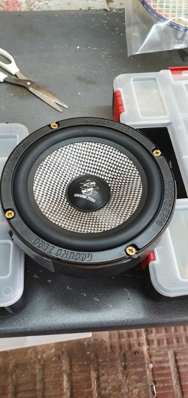

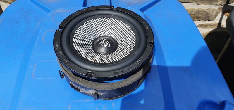

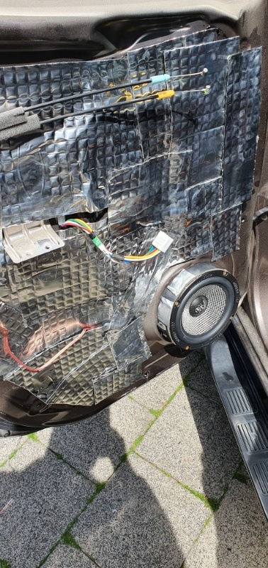

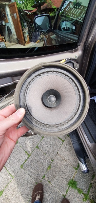

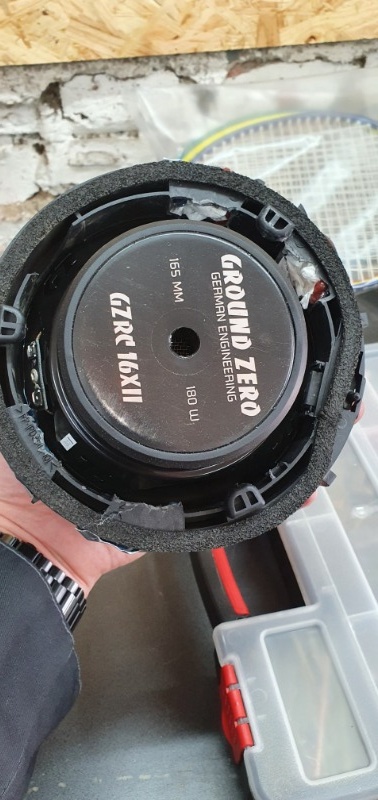

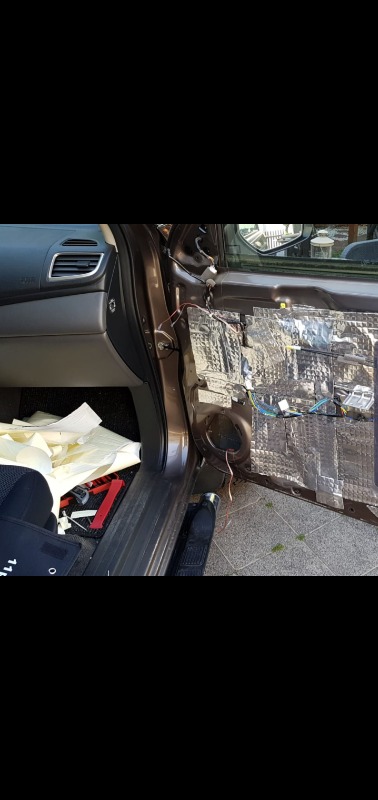

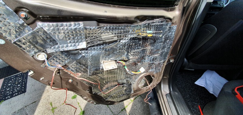

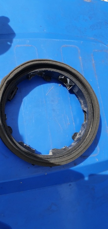

Und vielleicht noch als kleinen Tipp wer seine lautsprecher in den vorderen Türen wechseln möchte, ich habe die orginal lautsprecher als einbaurahmen genutzt.
Also das Innenleben komplett raus und die Bassreflex Öffnungen oder was auch immer diese darstellen sollten mit Silikon verschlossen, in den Ring der dann übrig bleib passen ganz genau 165cm Tieftöner. Größere sind von der Öffnung in der Tür auch möglich allerdings müsste man sich dann was mit den einbaurahmen einfallen lassen.
Die hinteren Lautsprecher werde ich auch noch wechseln dann stell ich noch ein paar Bilder ein.
Hier noch ein Bild von der Beifahrertür hatte leider nur eins gemacht, aber man sieht die Öffnung recht gut
Grüsse

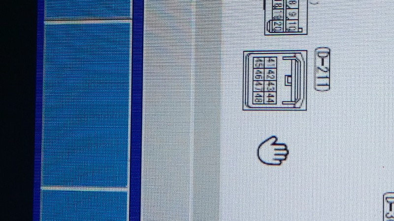

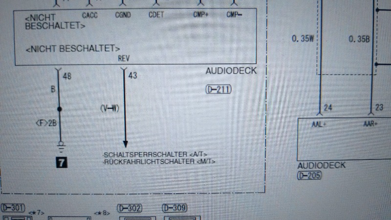

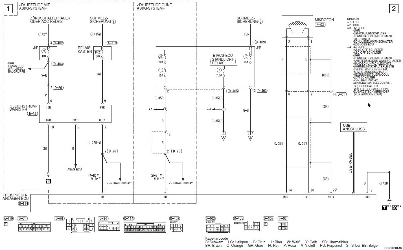

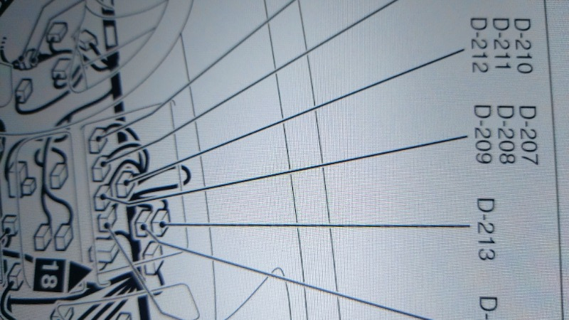

Also wenn es mal jemand sucht ich habe es gefunden.
Am Stecker D-211 pin 43 Violett/ weiß
Was ich noch vermisse ist das Mikrofon im Innenraum für die Freisprecheinrichtung eventuell weis da ja jemand was
