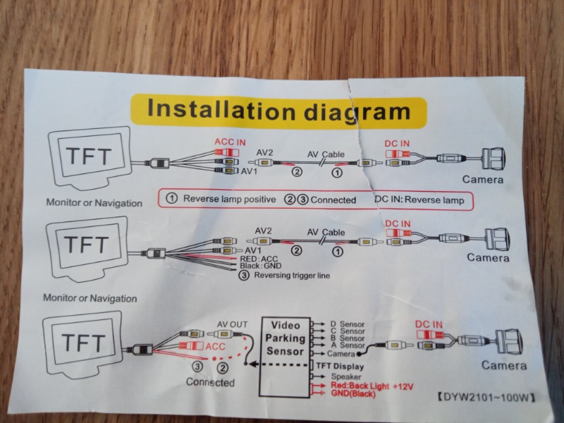

ich versuche gerade an meinen L200 (Bj 2018) eine andere Rückfahrkamera anzuschließen.
Die Originale ist an der alten Ladefläche. Ich hab umgerüstet auf Pritsche.
Das Werkstatthandbuch sagt folgendes:
Der Hersteller der Billig-China-Kamera schreibt dieses auf die Verpackung:
Dummer Weise messe ich auf CACC gegen CGND nur 6 Volt.
Ist aber kein Problem. Ich kann die Kamera ja am Rückfahrlicht anschließen. Da hab ich die gewünschten 12V.
Kamera geht leider aber immer noch nicht.
Hat jemand eine Ahnung, wofür CDET im Schaltplan steht?
Was meint der China-Mann mit: 2 3 Connected ??? (oberer Teil vom Bild)
Ich gehe mal feste davon aus das CMP+ und CMP- ein Standard-Videosignal sind....
Danke für Eure Hilfe,
Achim

Hat die Kamera Masse?
Eventuell hast du nur + angeschlossen und- soll vom Monitor kommen.
Ist aber manchmal nicht so.
Wenn das Videosignal einen anderen Standard hat wie der Monitor, kann es auch Probleme geben...
Prüfe mal + gegen den Außenkontakt vom Videokabel, ob du da Masse drauf hast...
Das einfachste wäre, die originale Kamera mit zu übernehmen...

Das 3 2 connected ist, wenn du noch Sensoren hast, damit die auch Strom kriegen. Zumindest bei diesem System. Gibt da wohl verschiedene Varianten...

Sollte die Aftermarket-Kamera an der originalen Mitsubishi Head Unit betrieben werden? Wenn ja, dann fehlte dieser Head Unit eventuell die Rückmeldung der Kamera auf CDET. Auf diesem Pin liefert die Originalkamera 5V als Anwesenheitssignal zurück.
