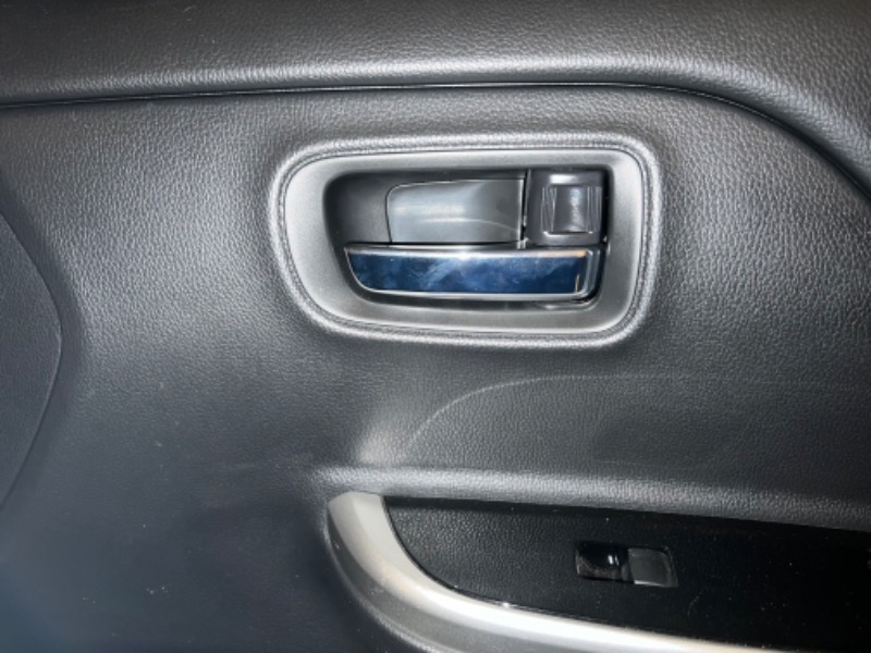

Wenn man über 15 Km/h (?) fährt werden die Türen automatisch verriegelt.
Kann man das nicht vollständig abschalten?
Zwar kann man das automatische Entriegeln umprogrammieren, jedoch wäre ein komplette Deaktivierung dieser Funktion wünschenswert. Das insbesondere, weil es keinen Schalter zum Öffnen der Verriegelung gibt, wie es bei anderes Autos üblich ist.
Standardmäßig werden die Türen wieder entriegelt, wenn der Motor abgestellt wird. Man kann das umprogrammieren lassen, so dass die Türen schon bei Einlegen in "P" wieder offen sind. Dennoch nervig, wenn der Beifahrer beim Halt eben rausspringen will.

In der Anleitung ist nur beschrieben, dass die Werkstatt das Steuergerät zwischen den beiden beschriebenen Öffnungsmöglichkeiten umprogrammieren kann. Eine gänzliche Abschaltung ist nicht vorgesehen.
Einen Schalter oder Taster zum Öffnen gibt es im L200 nicht. Wäre dieser da, hätte ich keinen Wunsch das abzuschalten.
