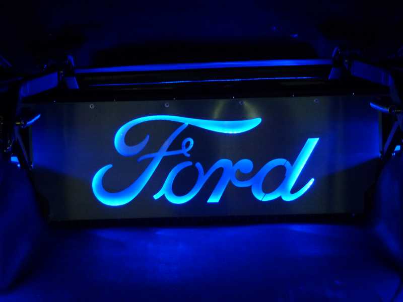

Hallo Zusammen !
nachdem ich mir von der Fa. Fibretek die Ladeflächenabdeckung zugelegt habe, habe ich festgestellt, dass eine Beleuchtung nicht schlecht wäre. Also habe ich mir eine Edelstahl Tafel lasern lassen und mit LEDs bestückt. Was nun noch fehlt ist ein mechanischer Schlater, so dass das Licht automatisch beim Öffnen der Abdeckung an bzw. wieder ausgeht. Falls das so nicht funktioniert, kommt eben ein Kippschalter her.

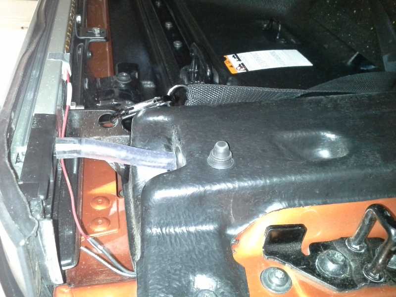

Da wäre ein Magnet Näherungsschalter (Reedkontakt) ne Möglichkeit, verträgt zwar keine hohen Ströme, kann aber problemlos ein Relais schalten.

Hallo Daniel,
schau mal hier bei IBA rein. www.iba-hennies.de/
Die bieten die unterschiedlichsten Rollenschalter und Druckschalter sowohl
als Öffner oder Schließer auch in Kombination an.
Vor Kauf aber die Stromaufnahme deiner Beleuchtung messen.
Fast alle Schalter haben IP 44 sonst setzt sich Feuchtigkeit rein.
Die Schalter sind nicht billig.

Hallo daniel,
Geile idee mit dem ford logo
und super umgesetzt.

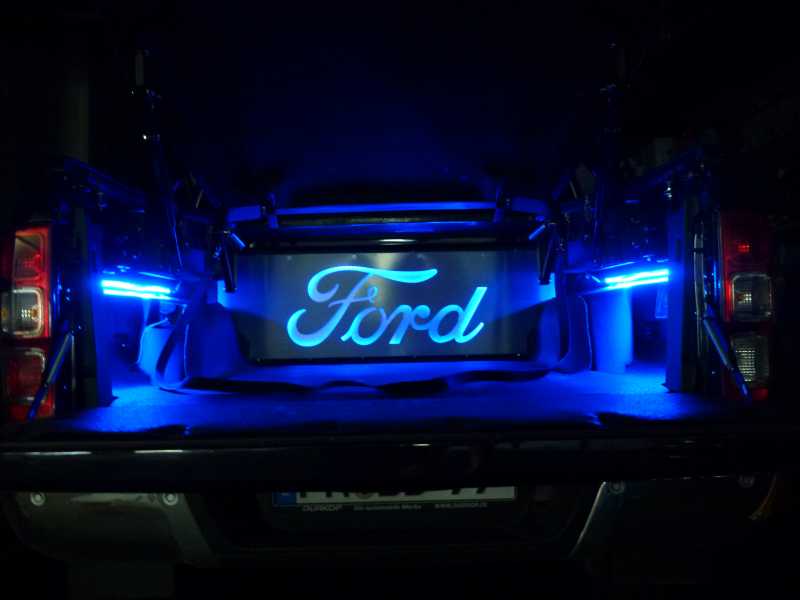

ich habe auch led lichtschlaeuche in blau verlegt und habe mir
einen wasserdichten druckschalter in die laderaumwanne eingebaut.
das ganze muss bloss noch angeklemmt werden.

Hallo Egge,
danke für das Lob. Ich habe bei einem Bekannten etwas ähnliches gesehen. Er hat eine Kunststoffscheibe genommen und das Dodgesymbol mit LEDs bestückt. Sah auch geil aus.
Daniel
