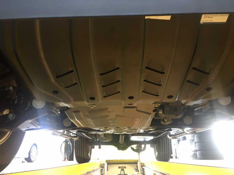

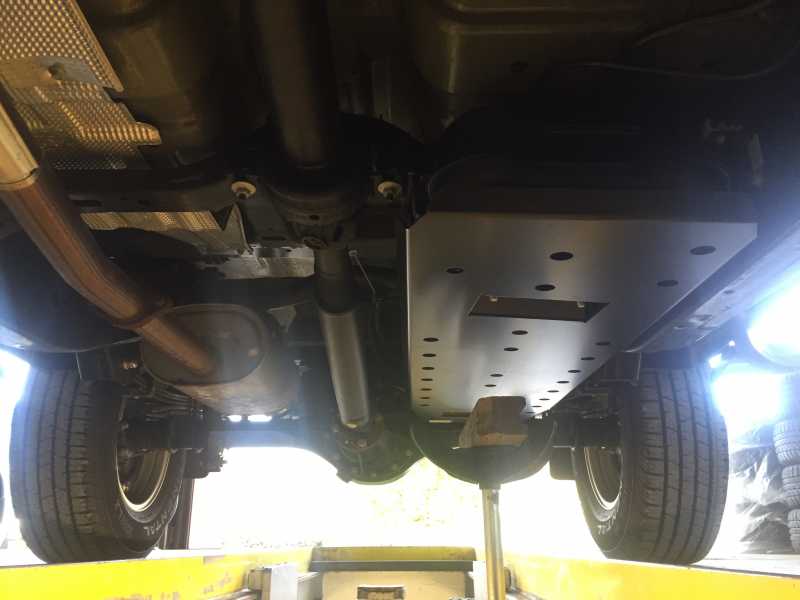

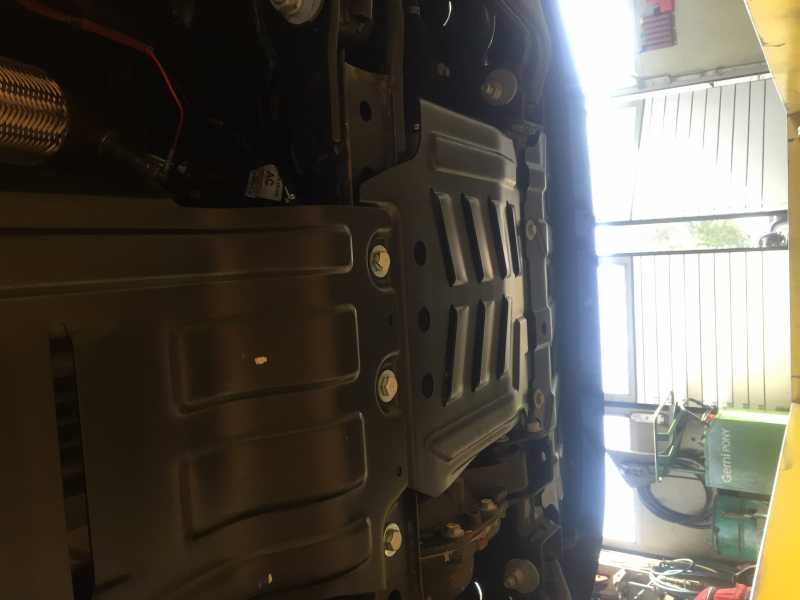

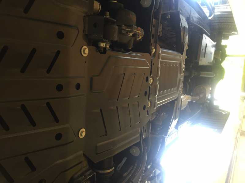

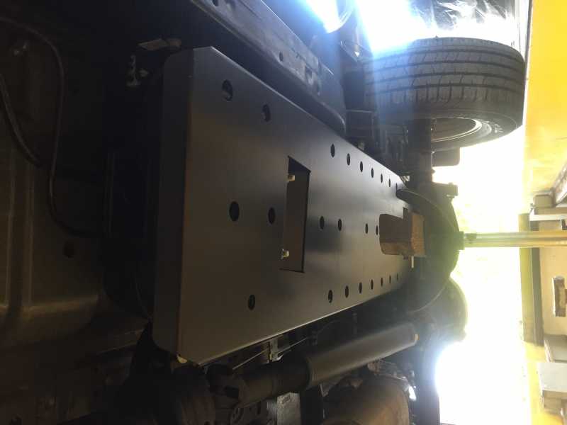

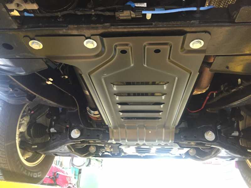

gestern habe ich meinen Ranger in die Garage gebracht um den Unterbodenschutz, Hohlraumversiegelung machen zu lassen und den originalen SHERIFF Unterfahrschutz von Ford zu montieren... hier mal schon die ersten Fotos...
Bin bis jetzt für den Preis ganz zufrieden... Sieht stabil und brauchbar aus!

Da ich den Schutz selber montiert habe, hier die Teilepreise:
Schutz für Motor und Getriebe (die vorderen drei Teile): 211,- Euro
Tankschutz: 126,- Euro
Schutz Verteilergetriebe (fehlt bei Lyric): 34,65 Euro
4x Sechskantschraube inkl. U-Scheiben für Montage Schutzverteilergetriebe: 8,66 Euro
Will man den Schutz für das Verteilergetriebe nicht montieren, so benötigt man trotzdem 2 Sechskantschrauben, da das obige Kit davon ausgeht, dass dieser montiert ist somit 2 Schrauben beim Montagematerial fehlen.
Bei mir passte leider der Tankschutz nicht an die originalen Haltbeänder, bei diesen musste ich die Löscher zur Befestigung auf 10mm aufbohren.

Ich habe die Teile bei Ford bestellt... Woher hast du den Schutz für das Verteilergetriebe? hab ich bei Ford nicht erhalten, oder war nicht in dem Set dabei...
17 Apr 2015 20:51 #28 von xwo
xwo antwortete auf Lyrics Ranger
Es gibt bei Ford ein Originalteile für den Unterfahrschutz. Diese bestehen aus dem Schutz für das Verteilergetriebe, einem erweiterten Motorschutz sowie einem Kunststofftankschutz. Gehören vermutlich zum Offroadpaket oder sind in anderen Ländern Serie, keine Ahnung.
Das Sheriff Set ersetzt alle Teile außer den Schutz für das Verteilergetriebe und hat zusätzlich noch den Getriebeschutz. Den Schutz für das Verteilergetriebe musst du also separat bestellen, Teilenummer lt. Rechnung 01729473.
