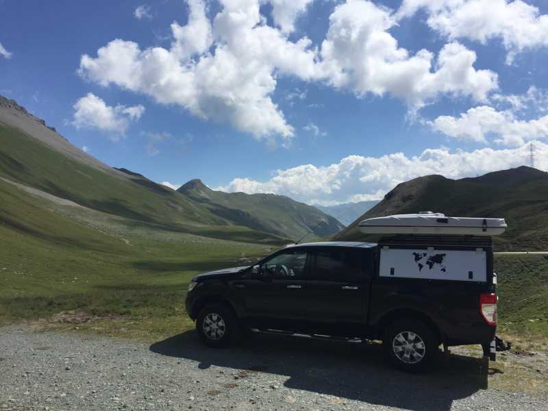

oh... anscheinend war ich schon sau lange nicht mehr online... mein Ranger hat nun die ersten Jahre hinter sich... habe seit seiner Geburt Sprich seit drei Jahren mit einem Elektronikfehler zu kämpfen... bei Hitzeentwicklung im Sommer kommt nach einigen KM ein Fehler vom Bremspedal. Sämtliche elektronischen Helferchen steigen aus und es macht einfach keinen Spass... nun habe ich seit letzem Sommer einen Mechaniker gefunden, der mein Auto auf Herz und Nieren endlich mal durchgeprüft hat... und das war auch gut so... endlich konnte er mit einem Föhn den Fehler rekonstruieren und die Fehlerquelle ausfindig machen... es Lag an einem Steuergerät welches defekt war... nun ists leider winter und ich kann noch nicht mit 100%iger Sicherheit sagen obs nun überstanden ist... aber die Hoffnung stirbt zuletzt... es wäre ja schon eine sehr schöne Sache, wenn mein Grosser endlich so läuft wie er sollte...
Hier hab ich nun noch ein Foto mit Aufbau und Dachzelt... er macht einfach Spass!!!
