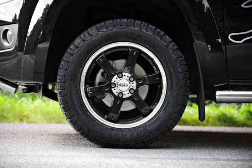

Hallo liebe Offroader :) habe nun seit ca. 4 Monaten einen Ranger 3.2 Wildtrak und bin top zufrieden. Möchte mir nun neue Räder kaufen da ich öfters mal offroad unterwegs bin und die 18" zu schade dafür sind. Außerdem möchte ich auf 17" umsteigen da ich 1) bereits Reifen dafür habe und 2) mehr AT/MT Reifen gibt für 17".
Entschieden hab ich mich für die Dotz Crunch 8x17 mit Toyo Open Country MT.
Leider erfordert dies einige Änderungen auf die ich (und der TÜVmensch) keine Antwort weiß und ich möchte keine Felgen bestellen die ich nicht eingetragen bekomme.
Zu meinen Fragen:
- Hat jemand schon Reifen in der Größe 265/70R17 aufgezogen? Wie sieht es aus mit Tacho? Reicht der Serienmäßige Vorlauf oder ist eine Angleichung nötig?
-Hat schon mal jemand denn Ranger ablasten lassen? Meine Hintere Achslast beträgt (mit AHK Stützlast) 2075kg. Die Felgen haben eine Traglast von â 900kg d.h. es müssten 275kg (13,2%) abgelastet werden. Ist dies möglich?
-Kann mir jemand sagen ob die Felgen in Sachen ET passen? Die Dotz haben ET 20 und die Originalen 8x18 ET55. Weiß leider nicht so ganz was es mit dem ET auf sich hat bzw. wie ich es messen kann. Habe keine Lust meine Radkästen zu verbreitern oder noch Spurplatten zu Kaufen.
Fragen über Fragen ich weiß aber ist halt kein Golf wo man die Felgen nachgeschmissen bekommt bis man Stop sagt.
Ich hoffe jemand kann mir helfen da ich seit gut einer Woche nix anders mache als alle TÜV-Stellen Bayernweit anzurufen und immer von vorne anzufangen. Vom suchen im Internet/Foren fang ich lieber nicht an. :huh:
MfG aus dem schönen Bayern :prost:
