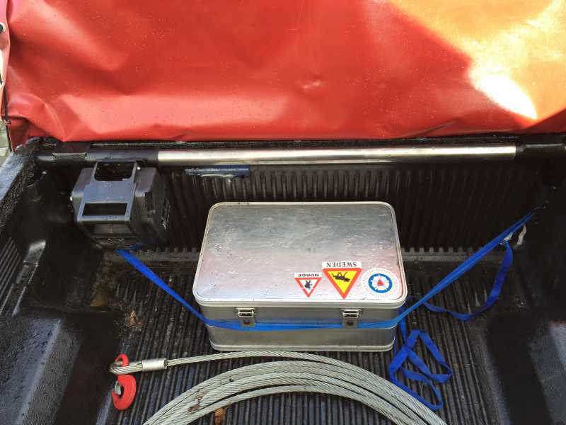

So ich hab die Wetterpausen genutzt und ein wenig weitergebastelt.
Einen Halter für eine kleine Winde. Die Winde ist verschiebbar.

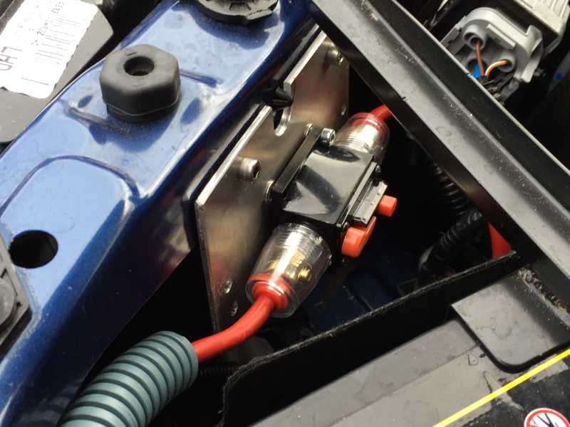

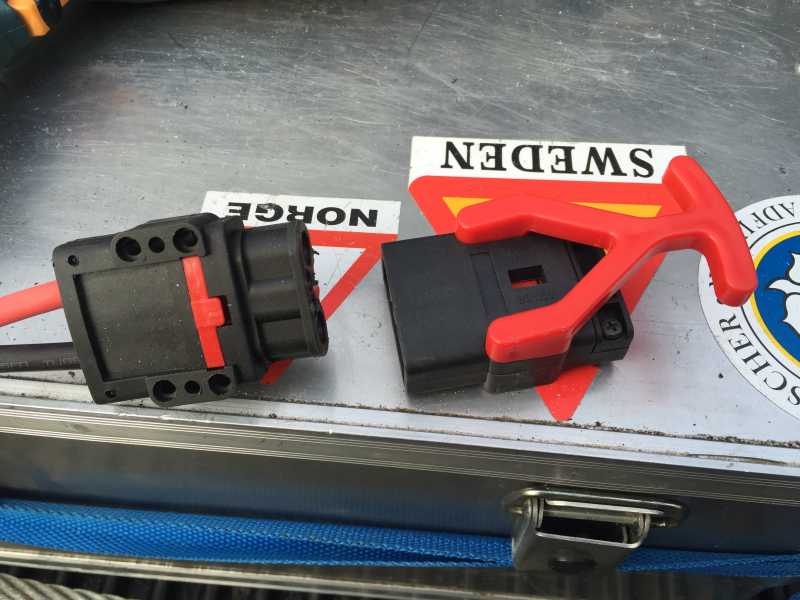

Und einen entsprechenden Stromanschluss gelegt.
Bilder von der Arbeit mit der Winde gibt's wenn die vorhanden sind
Grüße aus dem Norden

Wo hast du die Winde befestigt?
Ford Ranger 2.2 Limited Doka Schalter in Royal Grau
- Thorvald
- Beiträge: 323
- Dank erhalten: 77
23 Feb 2016 12:54 #28
von Thorvald
Nemo me impune lacessit
Mein Dieselverbrauch
Thorvald antwortete auf Thorvald's Laster
Ich habe einen Halter gebaut.
Dieser ist an den Befestigungen für den originalen Blechbügel angeschraubt.
Für die kleine Winde sollte das ausreichend halten.

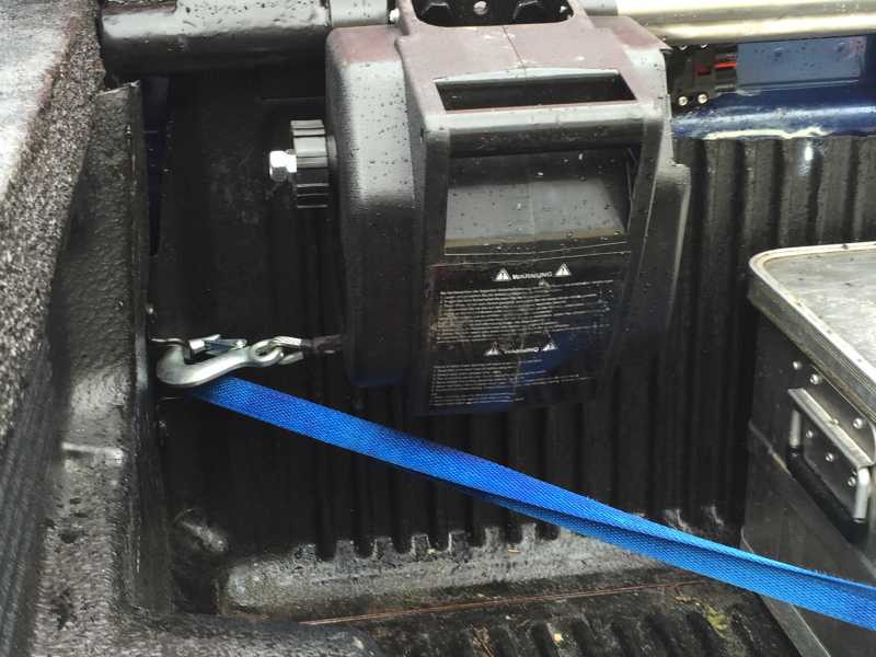

Ich hoff mal nicht, dass ich es überlesen habe: Welche Leistungswerte hat die Winde?
VG
Martin
- Thorvald
- Beiträge: 323
- Dank erhalten: 77
23 Feb 2016 13:32 #30
von Thorvald
Ohne Umlenkung nominal 1400kg
Aber das wird die so nicht schaffen.
Der Motor soll ca. 128W haben, das sind dann so 10A.
Die Winde kann den gebremsten Ranger über die Straße ziehen.
Die ist zum Raufziehen unserer Mopeds gedacht oder was man sonst so die Rampe hochziehen mag.
