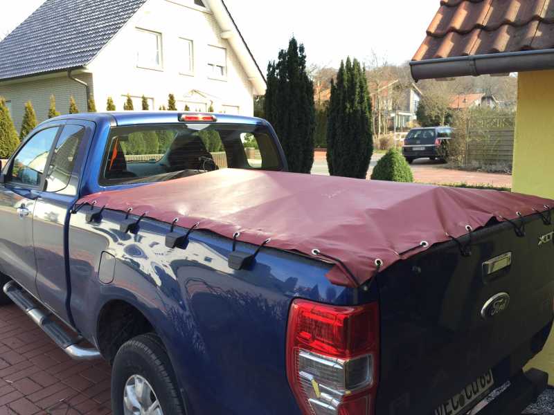

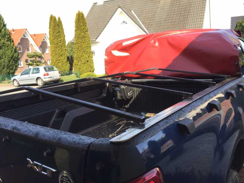

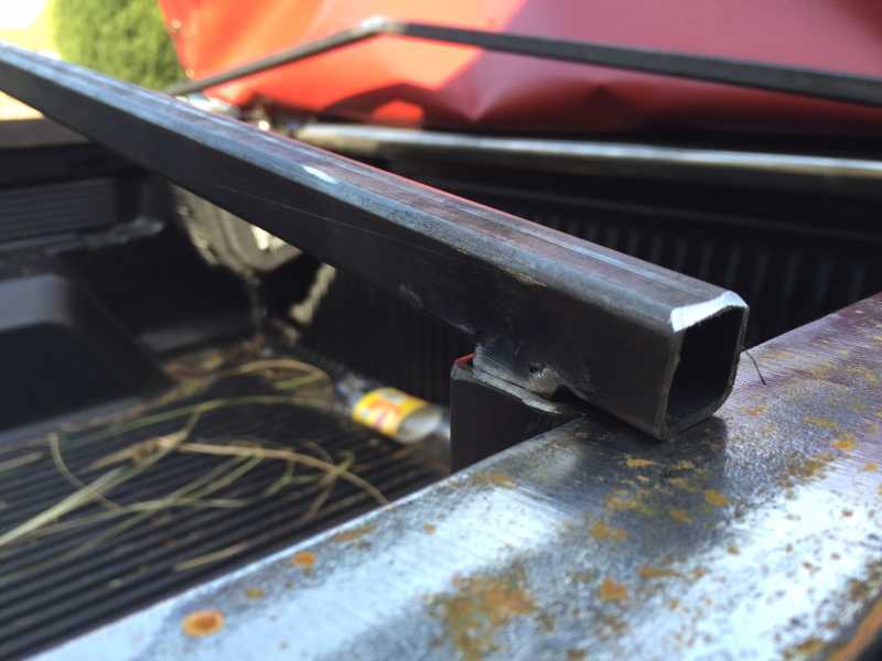

So ich hab mal wieder was gebastelt. :cheer:
Die Teile bekommen noch Farbe.
Ich werde sie aber nicht pulverbeschichten lassen.
Da kommt 2k PU Lack drauf.
Der Halter für die Streben ist "universell" und soll auch die Bordwanderhöhungen (die noch kommen) halten.
Ich war mit meiner Konstruktion heute mal beim TÜV.
Die Halter sind derzeit mit je 6 M8 Schrauben an der inneren Ladebordwand befestigt. Habe dafür Nietmuttern gesetzt.
Der TüV Onkel meinte das wäre zwar sicher aber so nicht erlaubt. Ich muss Knaufschrauben oder Flügelschrauben benutzen.
Ich werde nun Augmuttern nehmen. Und ein Stück Gewindestange einschweißen.
Wichtig war ihm das man es mit der Hand ohne Werkzeug lösen kann.
Die Plane muss nun auch noch ein wenig angepasst werde

Hm, sorry aber wenn ich das Gebastelte so sehe, würde ich sagen, dass ein RR Softcover wohl die bessere Alternative gewesen wäre. :ka:
Nix für ungut, meine ehrliche Meinung dazu. :prost:
Letzte Änderung: 09 Mär 2016 19:30 von Ranger OD.
09 Mär 2016 19:18 #57 von OffRoad-Ranger
OffRoad-Ranger antwortete auf Thorvald's Laster
Wieso,
endlich mal einer der noch mit einfachen Mitteln etwas an einen Pickup baut.
Es muß nicht immer alles superperfekt sein und eloxiert oder pulverbeschichtet.
Funktionell und gegen Rost etwas angestrichen reicht (in meinen Augen) voll und ganz.
In der Mitte hochgestellt, so daß das Wasser schön abläuft, was will man mehr. :prost:

Ranger OD schrieb: Hm, sorry aber wenn ich das Gebastelte so sehe, würde ich sagen, dass ein RR Softcover wohl die bessere Alternative gewesen wäre. :ka:
Sicher nicht,
1. kostet es mindestens das Zehnfache.
2. will ich etwas was ich in unter 10min Rauf und runter bekomme.
3. Ich fahre einen Laster und keinen Designgegenstand.
4. ich bin extrem pragmatisch Funktion ist mir seeeehr viel wichtiger als jede Optik.
5. Der Weg ist das Ziel und ich bastel halt sehr gerne.
Außerdem mag ich es überhaupt nicht leiden.
----Sachen von der Stange für viel Geld BÄÄÄÄH
