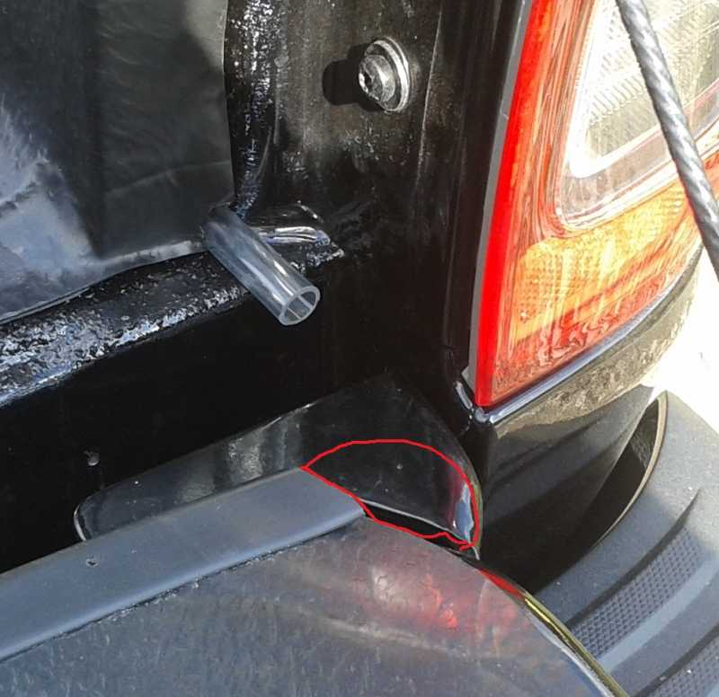

xwo schrieb:
Csae3225 schrieb: . Oder ist das ein anderer Schlauch?
So wird sogar das Rollo von Ford beim Wildtrak verbaut. Alle Schläuche, vorn und hinten, gehen unter die Wanne. Allerdings werden da die Schläuche nach vorn gebogen verbaut. Denn im unbeladenen Zustand läuft das Wasser zum Fahrerhaus.
So ist das. Die Entwässerung des Rollkastens geschieht über zwei Schläuche zur vorderen Bordwand. Die Entwässerung des ausgezogenen Rollos sowie der Schienen erfolgt durch zwei Schläuche im hinteren Bereich der Seitenwände. In allen Fällen werden die Schläuche zwischen Plastewanne und Ladefläche geführt, so dass das Wasser auf der Ladefläche landet um dann nach vorn zwischen vorderer Bordwand und Ladefläche abzulaufen.
Ich habe die hinteren Schläuche aus der Wanne raus geführt, so dass sie in den Spalt zwischen der Klappe und der Ladefläche entwässern. Damit landet das Wasser (zumindest der beiden hinteren Entwässerungsschhläuche) nunmehr nicht zwischen Wanne und Pritsche sondern direkt auf der Straße. Wenn die Klappe geschlossen ist, liegt der Schlauch in dem rot markierten Bereich der Heckklappe. Dort befindet sich ein "Freiraum" zwischen dem äußeren Heckabschlussblech der Klappe und der inneren Verkleidung. Der Schlauch passt da super rein und wird weder geknickt, noch am Auslass verdeckt. Das Wasser kann perfekt ablaufen.
Den Schlauch bekommt man auch ohne Werkzeug zu greifen. Einfach mal beherzt die Kante der Wanne dort unten in der Ecke wegziehen. Der Schlauch ist ewig lang und liegt da direkt davor. Mit dem Cutter jetzt einen Halbkreis an die Wannenecke schneiden, so dass der Schlauch durchpasst.

12 Apr 2016 12:47 - 12 Apr 2016 12:48 #24 von Csae3225
Csae3225 antwortete auf Schnaiks neuer Wildtrak
Schnaik schrieb: So ist das. Die Entwässerung des Rollkastens geschieht über zwei Schläuche zur vorderen Bordwand. Die Entwässerung des ausgezogenen Rollos sowie der Schienen erfolgt durch zwei Schläuche im hinteren Bereich der Seitenwände. In allen Fällen werden die Schläuche zwischen Plastewanne und Ladefläche geführt, so dass das Wasser auf der Ladefläche landet um dann nach vorn zwischen vorderer Bordwand und Ladefläche abzulaufen.
Ist zwar jetzt vielleicht etwas OffTopic und ich will dir deinen Thread nicht vollmüllen, aber vermutlich ist das System beim Wildtrak etwas anders als das Rollo beim Limited. Ich habe beim Limited zwei Schläuche, die vom Rollokasten aus durch die vordere Bordwand das Wasser ablassen. Das war's. Für was muss ich das ausgezogene Rollo und die Schienen entwässern :ka: ? Das reinnt bei mir ebenfalls vorne in den Rollokasten und von dort durch die beiden Schläuche.

12 Apr 2016 20:07 #25 von Schnaik
Schnaik antwortete auf Schnaiks neuer Wildtrak
Der WT hat aufgrund der serienmäßigen Laderaumsportreeling eine etwas andere Befestigung des Mountains Tops. Diese ist zusätzlich zu den vorderen Entwässerungen des Rollkastens auch hinten mit je einem Schlauch pro Seite versehen.
