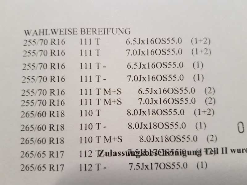

Prima, dann wirds die Felge. Mein Reifenladen will noch wissen, ob es sicher ist, dass bei allen aktuellen Rangern (Wt, Limited) die Größe 16 Zoll im CoC steht. Ich habe das bisher so verstanden, aber vielleicht kann das noch jemand explizit bestätigen.
Danke, Dieter

Alle Ford Ranger 2AB haben die gleiche CoC. 16 Zoll ist sicher! Ein Reifenladen sollte auch Zugriff auf diese Erklärungen haben!

19 Jan 2017 08:43 - 19 Jan 2017 09:01 #49 von Havelländer
Havelländer antwortete auf Schnaiks neuer Wildtrak
bei meinem 2.2 Limited sieht es so aus:
Andreas
Ich bin kein Pessimist, nur ein Optimist mit Erfahrung!
