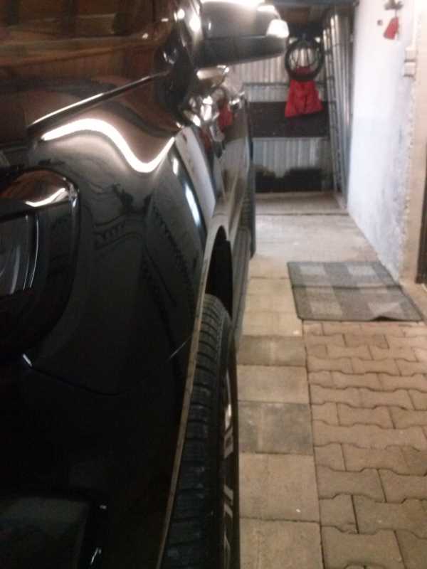

Hallo Mike,
die Hoffmann Spurplatten gehen in der Regel ohne Probleme. Bei mir am Facelift auch ohne Radlaufverbreiterung.
