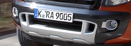

Mal eine Frage. Im Zuge des raptor Grill Einbaus wollte ich die silbernen Teile in der frontstosstange in schwarz lackieren.
Da kommt für mich die Frage auf ob ich dafür die Stoßstange demontieren muss um die Teile auszubauen
Oder ob man die so abbekommt ???
Hat da jemand Erfahrung mit ...

Wegen der Stoßstange bleibt die Frage ob man die demontieren muss um die silbernen Teile abzubekommen. Da ich die gerne in schwarz lackieren möchte.

Also ich denke er meint die Rahmen um die Nebelscheinwerfer und diesen angedeuteten Unterfahrschutz.
Was ist denn sonst noch silber????

Ja genau die drei Sachen meinte ich. Nebelscheinwerfernrahmen und die "luftansaugung" in der Mitte ....

Würde ja mit sprühfolie arbeiten. Aber die Rahmen von den nebellampen
Sind echt Tricky abzukleben. Und naja soll ja ordentlich.

Die Blenden um die Nebelscheinwerfer sind von hinten mit einer Schraube (Torx) gesichert. Dann ist das ganze noch mit drei Rastnasen fest. Kann man alles von hinten erreichen und lösen. Ist ne Sache von Minuten.
Lufteinlass, denke ich das der ähnlich befestigt ist.

Schau lässt sich alles sauber mit Plasti Dip bearbeiten
Nur beim Lufteinlass haben wir aus der Grube heraus gearbeitet. Man bekommt dies schon ganz schön hin.
Beim Facelift Modell habe ich dies alles auch bei meinem Bruder gemacht und sieht sauber aus.
